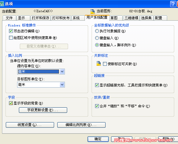

打开此模板,如图在工具-选项-用户系统配置,即可看到使用的单位

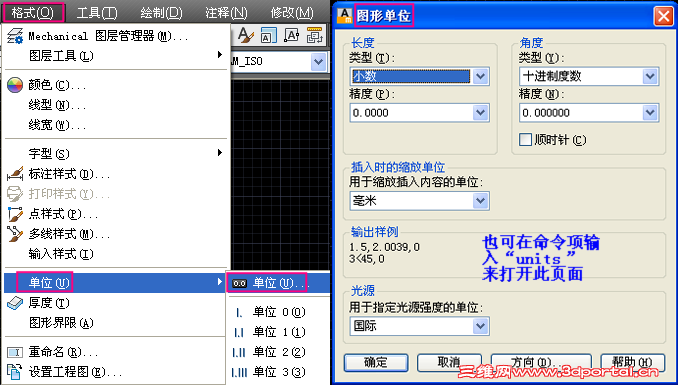

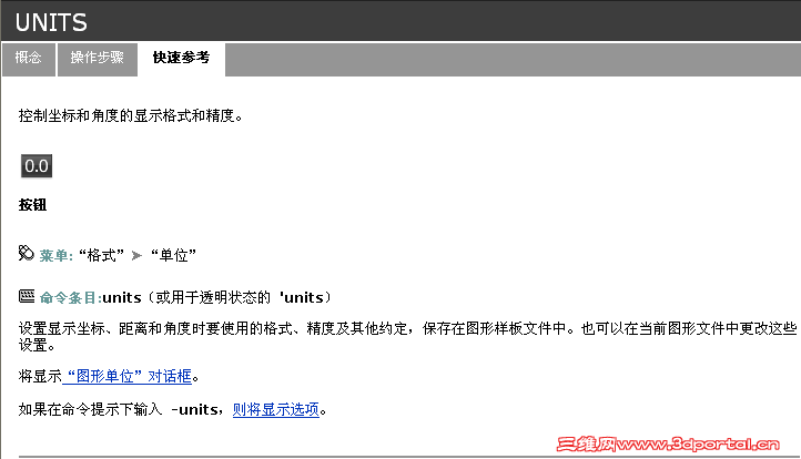

1# Mivey UNITS,回车。你就能看到结果了。(楼上的说的是关于插入图元的单位)。
