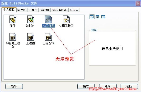

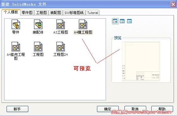

我在工程模板的时候有的可以预览,有的无法预览,怎么回事??
+ \! |9 a" y0 M, {, \
6 I/ ?* s) G- `0 t; v如下面图片:

把那张A3模版  再保存一次试试
发表于 2012-4-22 05:13:57 | 显示全部楼层 来自: 中国上海
如楼上所说,打开那个模板,不要做任何操作,重新保存一次。SW经常出这种问题,有的能预览,有的不能预览,重新保存一次基本上能解决问题
 楼主| 发表于 2012-4-23 08:13:46 | 显示全部楼层 来自: 中国河北邯郸
重新保存试过了,不行。
发表于 2012-4-23 09:05:41 | 显示全部楼层 来自: 中国上海
重新保存试过了,不行。0 m5 W* ]' O9 E2 e7 u3 o4 F
hiuhangzhe 发表于 2012-4-23 08:13 http://www.3dportal.cn/discuz/images/common/back.gif
( n! m+ k3 o4 F) @5 }( w  Q那再用“另存为”重新保存个模板试下呢?因为没碰到过这种问题,只能你自己多试几种方法看了
 楼主| 发表于 2012-4-24 14:15:18 | 显示全部楼层 来自: 中国河北邯郸
今天试了一下,知道是怎么回事了,在做好模板以后,在文件下面先保存一下图纸格式,之后在另存为工程图模板就可以了。
