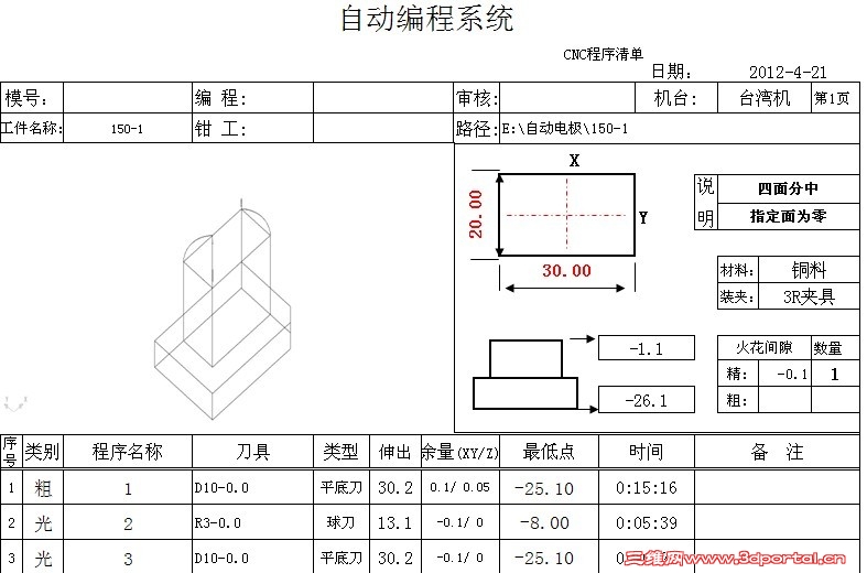

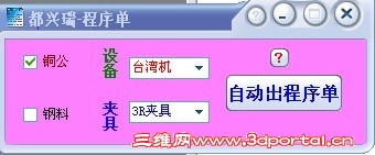

发表于 2012-4-21 11:36:44 | 显示全部楼层 |阅读模式 来自: 中国辽宁大连
% G+ x7 `& @. ]  B/ |" [
3 U' d: v$ H1 A9 j4 A2 U! v% d1 \本人用了一个星期时间,研究了一下excel程序单,现在是少有成果,还是可以用,只是也有很多不足的地方,没有事的时候你也可以做一2 V( T7 R# o' E3 l* W1 d' m: c) M
研究,自己来完善,我不才,只能做到这样子,本人用了别人的excel
8 O2 M: G/ g$ s( a0 E1 F模版,在这里向你说,谢谢,抱歉,希望不要建议,我把原代码传上来
# r5 \2 K: w' G. E& s,大家一定要顶起来幺2 d: a  a+ d/ @& e! F$ {
+ C9 d  n$ z% Q7 h: T, ?( L
本人是大连人,只想满足各位学者的好奇心6 L0 G5 K# r. B' m
未命名.jpg ; J0 G6 q5 s) `4 {0 L
# F5 j* o4 T( v* r* v, K只下,不顶非好汉% f0 ]( C2 B+ }
vb与excel程序单.rar (257.61 KB, 下载次数: 1905)
