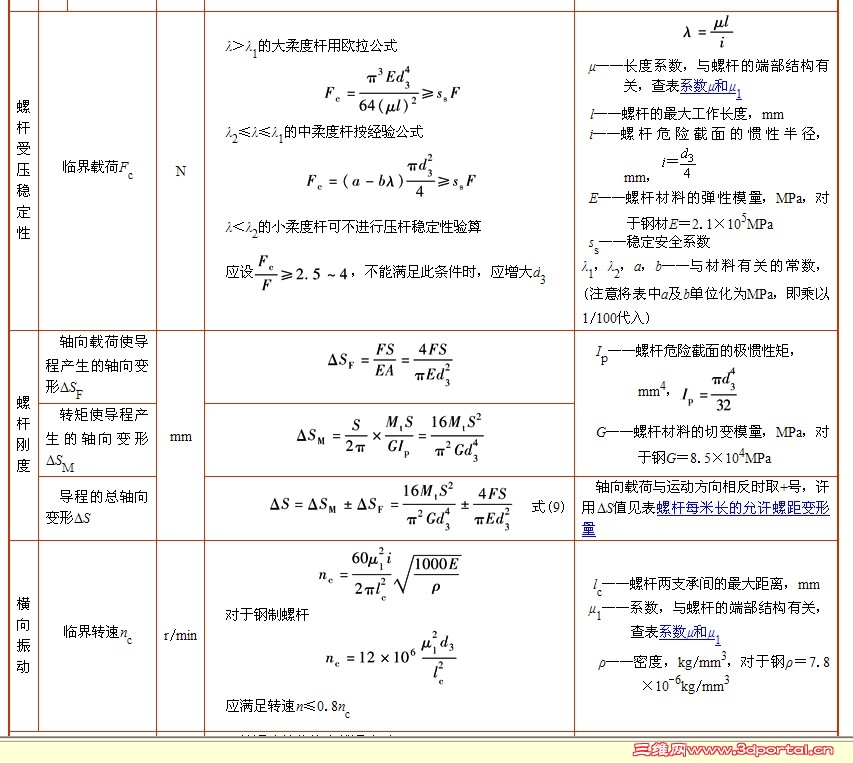

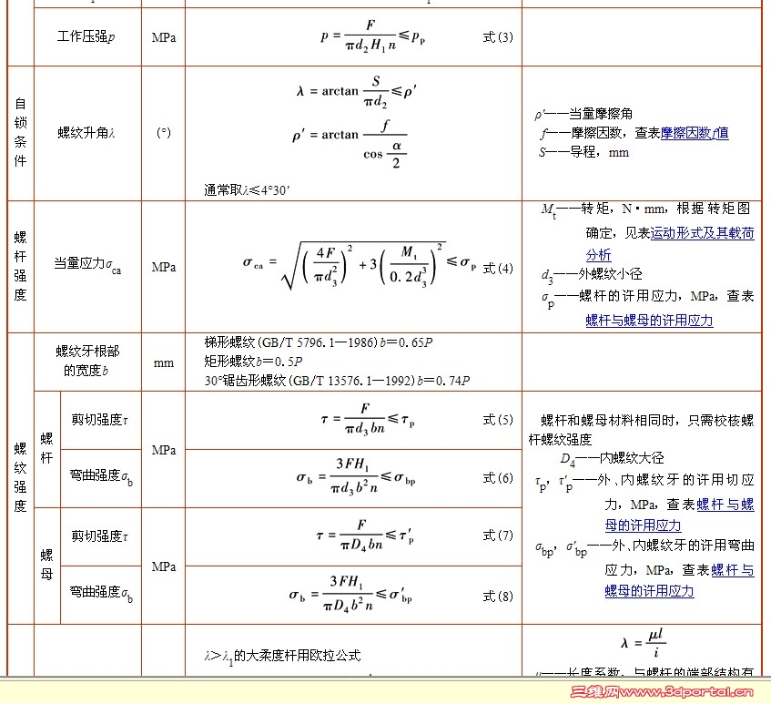

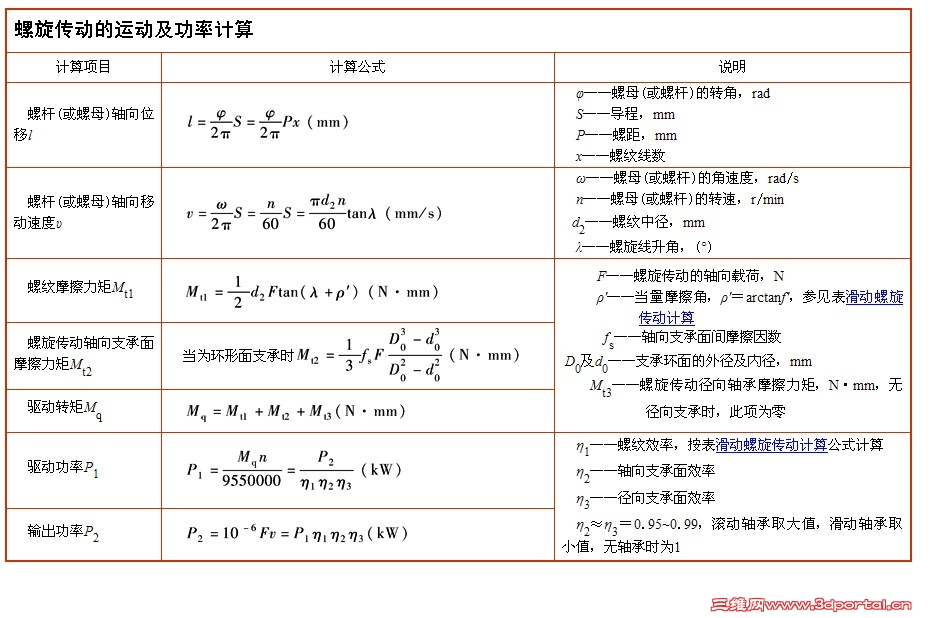

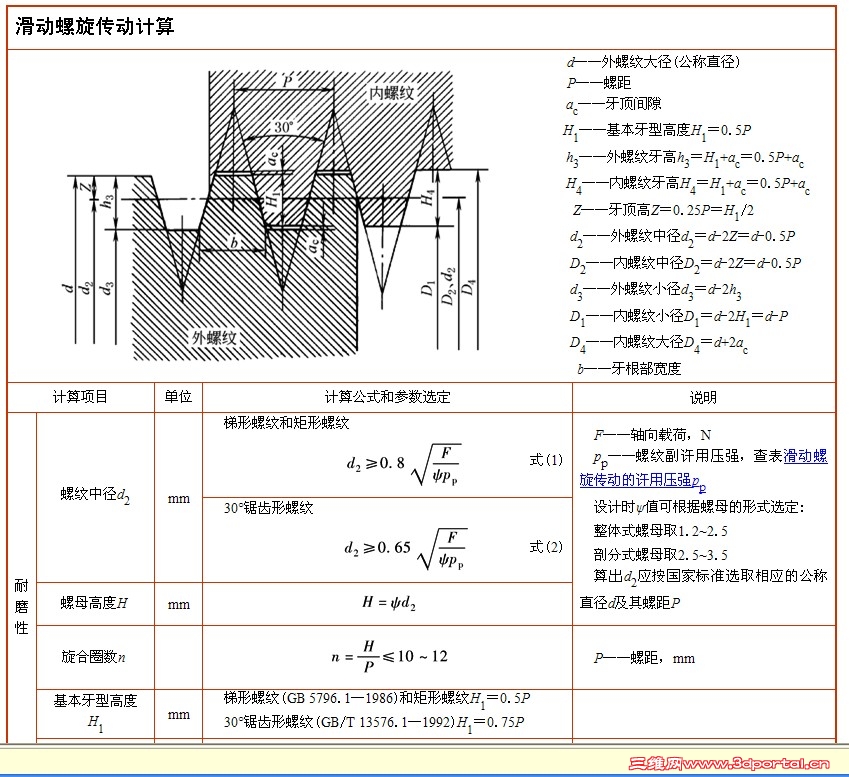

学生 求 普通 梯形螺纹丝杠 所受的最大轴向力 怎么计算(或确定方法)方法?

这可能要进行两个方面的校核:
8 g4 W1 ]- s& I" S1. 螺纹旋合部分的强度校核。具体计算参见机械设计螺纹部分。) }( h! t" T9 ?; }8 j3 Z* s
2. 要看丝杆的长度和两端的固定方式,进行稳定性校核。具体计算根据所受轴向力的大小,参见材料力学的“压杆稳定”章节计算。如果两端固定好了可不进行次校核。
发表于 2012-4-21 14:23:00 | 显示全部楼层 来自: 中国湖南岳阳
一般先确定轴向力,再计算螺纹中径。
螺旋计算.pdf
619.87 KB, 下载次数: 6
