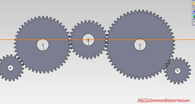

先前弄好的配合,在设计下一个齿轮配合时,前一个配合就发生了交叉,这是怎么回事啊?望高手帮忙!谢谢!

一个是手拖动一下,再配合齿轮。另一个是画一条线两齿轮配合好后再删除配合关系。然后配合齿轮关系。

可以先将可齿轮位置固定好,加玩齿轮配合后再将固定位置的配合删除

可以在一个齿轮上画齿顶弧线中心到圆心的连线,与之配对的齿轮画齿根弧线中心到圆心的连线,配合时两直线重合,这样就不会有交叉,重合后压缩,保留配合,再用齿轮配合定义相互关系.
