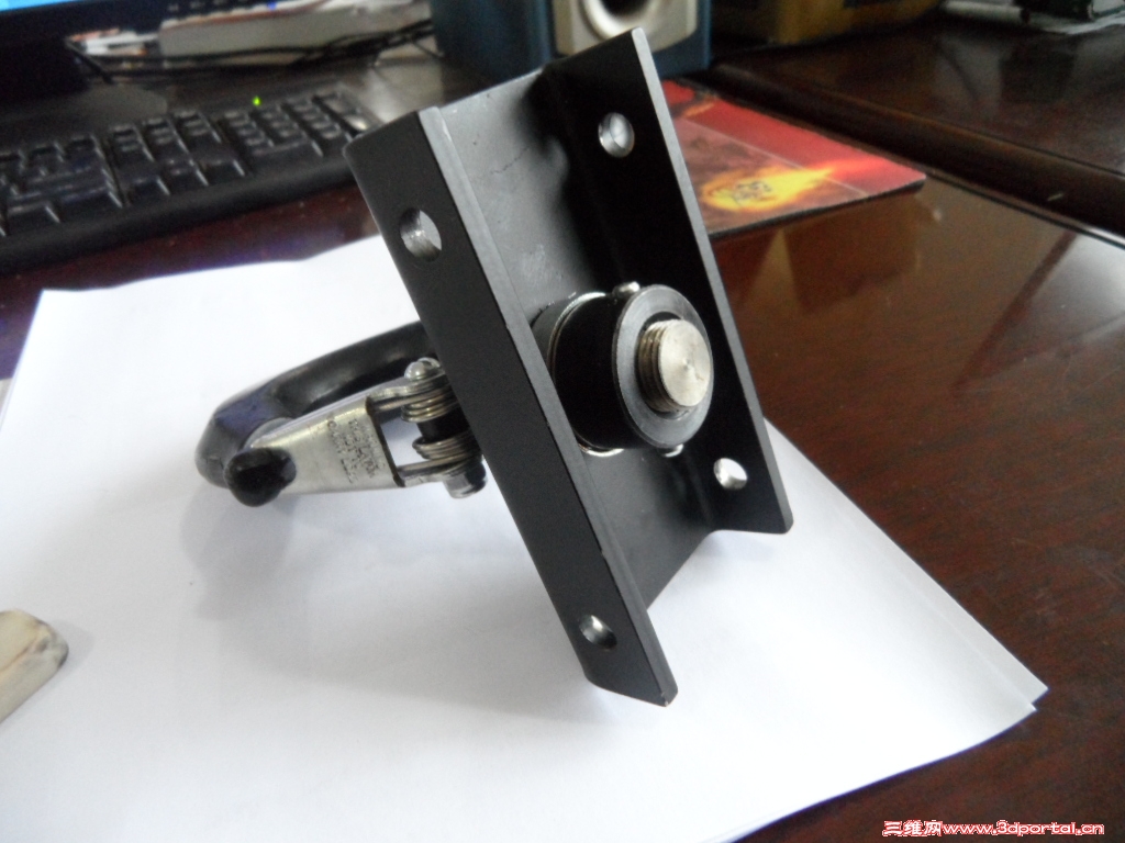

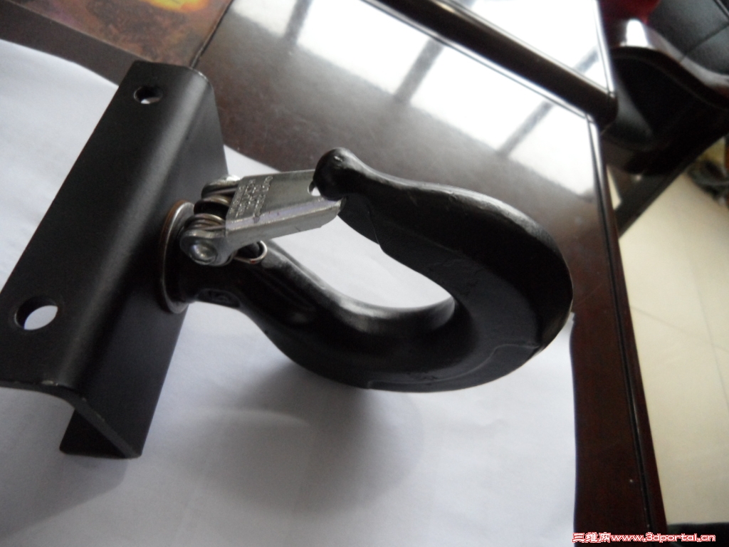

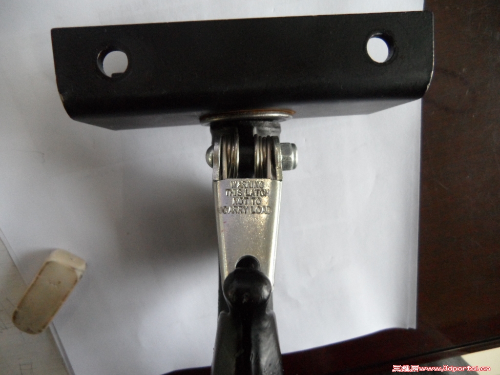

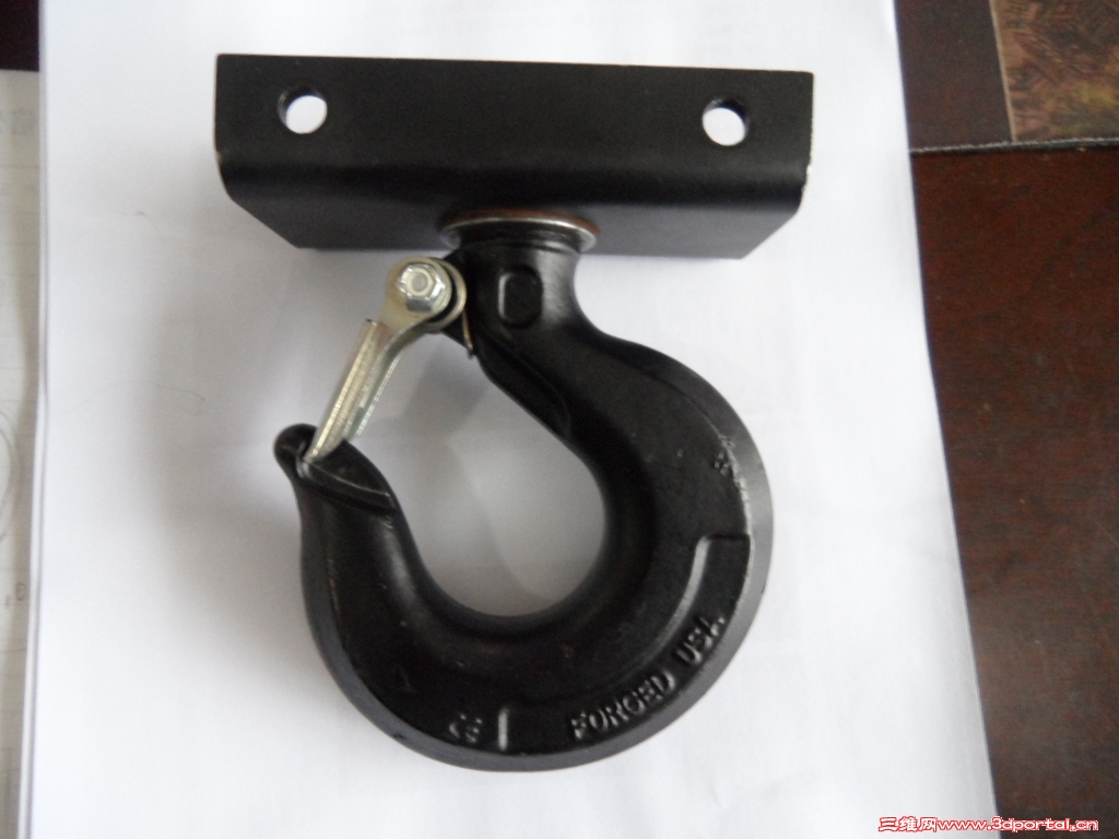

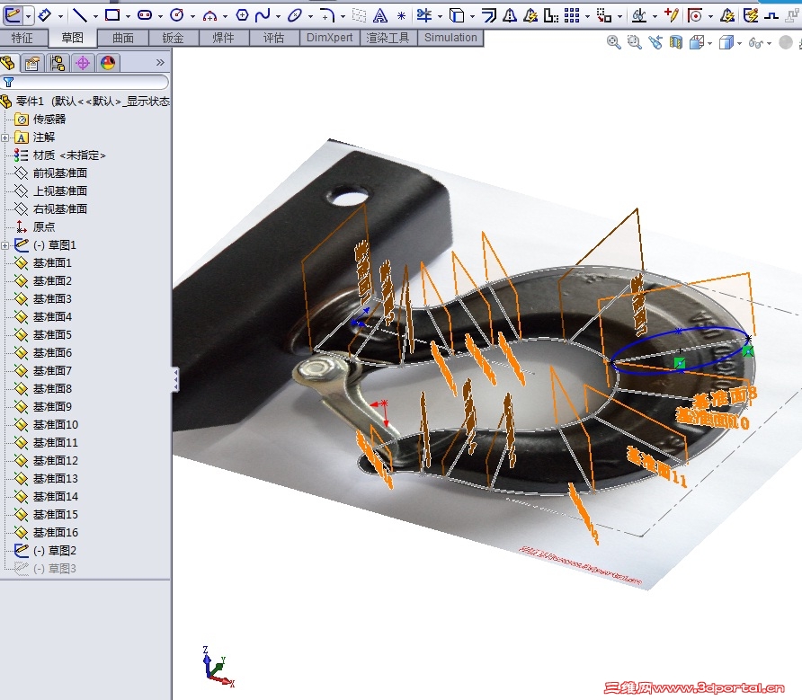

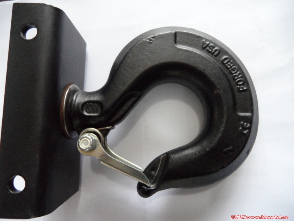

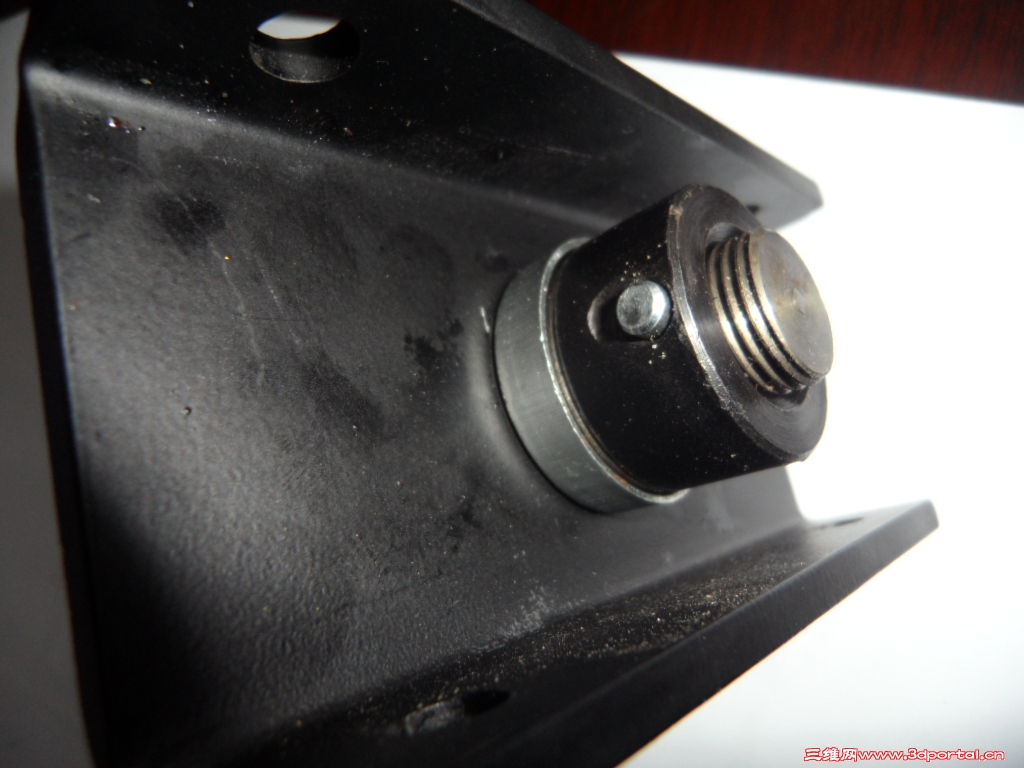

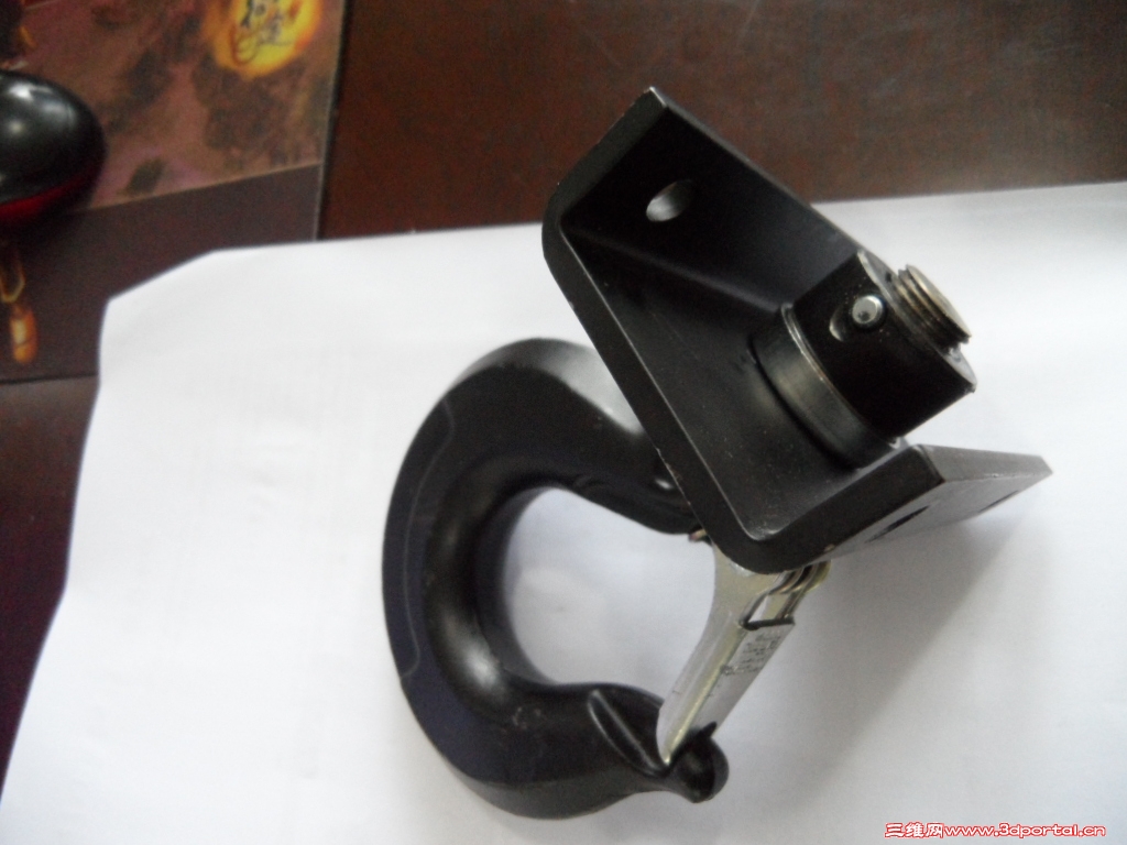

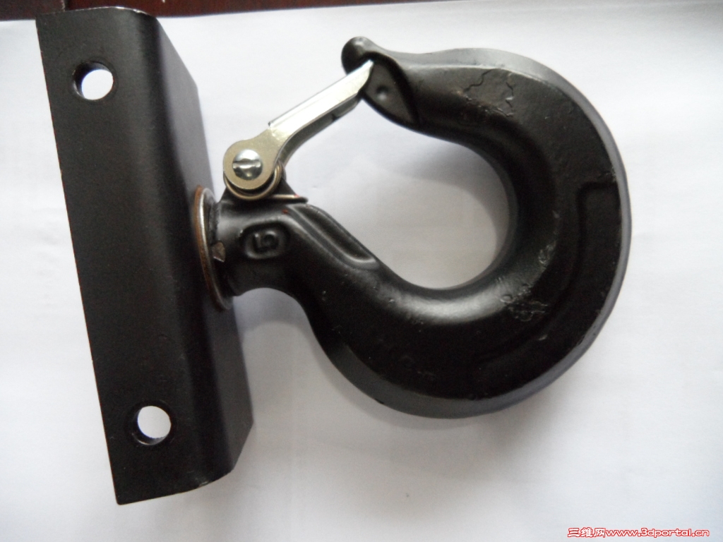

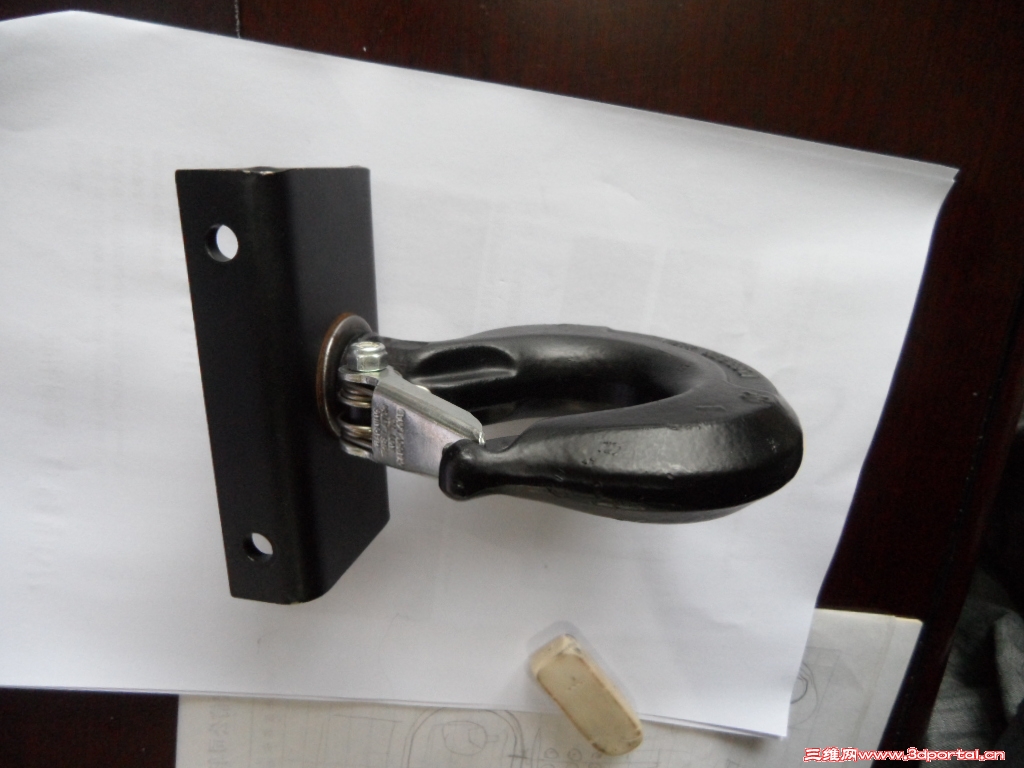

求吊钩画法,吊钩是美国的,我查了下大概等于中国的05号吊钩

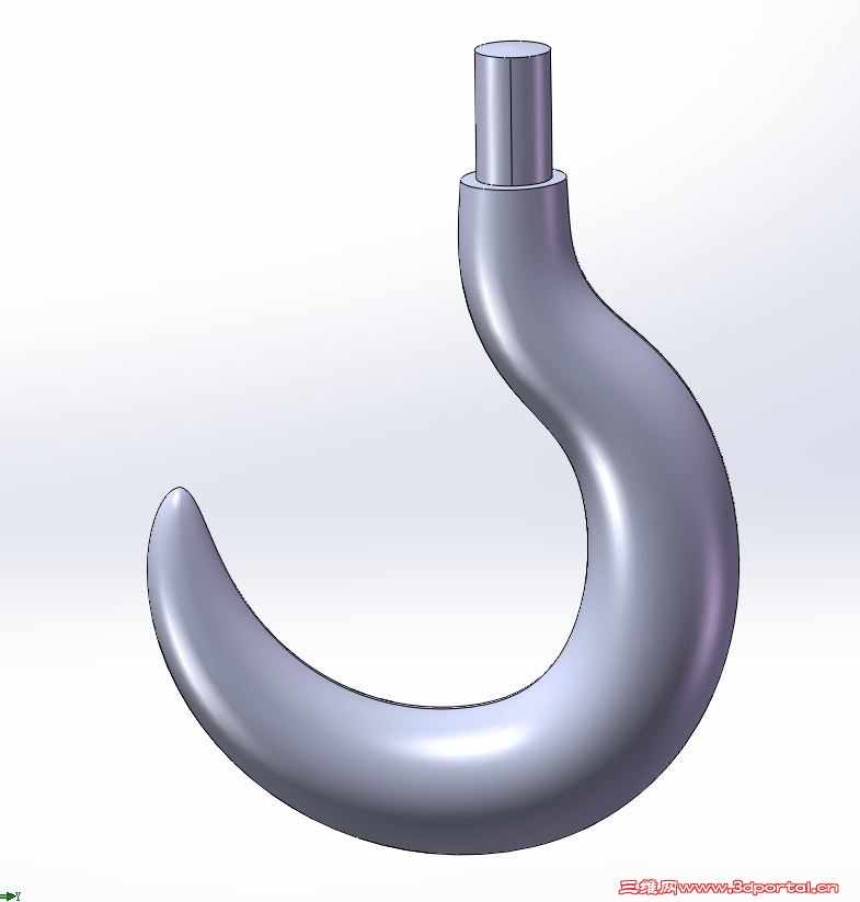

发表于 2012-4-21 15:46:30 | 显示全部楼层 来自: 中国台湾彰化县
有畫過類似的
& e0 }& i# c' s3 w- u8 F
+ B8 p0 y8 B: T; o2 V$ V鉤類大部分要抓曲面3 Z1 ]- T7 e5 g; ?# ]
, I4 c% H" I. T& h3 d% C2 t7 S: e已樓主貼得還算簡單入門款的5 W5 |2 k+ G9 H  X" l$ A
9 k& m. ^# ]( B, F" b
http://i.imgur.com/0HwOx.jpg

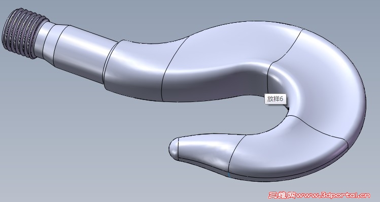

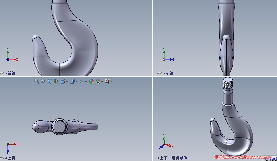

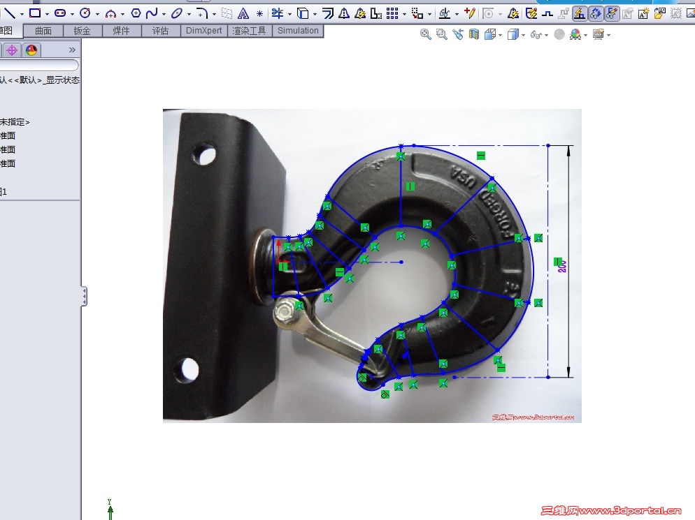

发表于 2012-4-23 12:49:52 | 显示全部楼层 来自: 中国广东珠海
本帖最后由 fsjt 于 2012-4-23 13:13 编辑 * I0 w( [* g" r1 x( L6 {* i
5 Z9 f& T6 e6 v  f
A.jpg ( w. B; i2 I* `% m, f
chenjun520601 + 3 积极参与
发表于 2012-4-23 20:42:00 | 显示全部楼层 来自: 中国湖北武汉
楼上的做法值得学习,谢谢分享!
发表于 2012-4-23 22:58:14 | 显示全部楼层 来自: 中国广东深圳

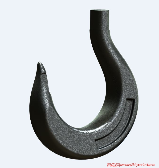

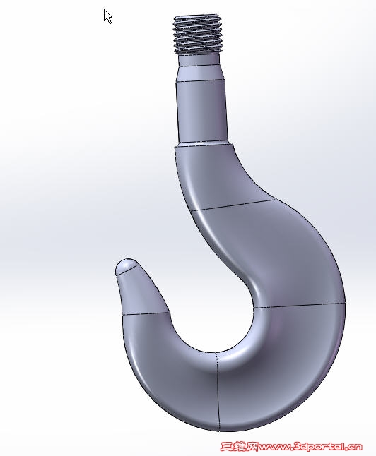

本帖最后由 jbzjh 于 2012-4-23 23:02 编辑   e5 c7 M  Y( H$ _3 u
20304462030447
  D4 m1 N9 I' t# L; Y+ ]gld123 发表于 2012-4-21 15:59 http://www.3dportal.cn/discuz/images/common/back.gif
) o, d# U2 E( `( V4 ]) H
我改了一下
chenjun520601 + 2 积极参与
