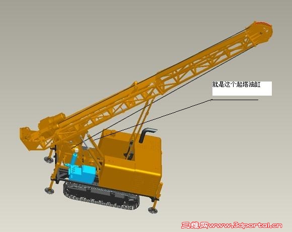

我们公司生产的钻机,去年都没什么事情的,今年钻机生产的两批钻机里面,起塔油缸升到80度的时候升不起来了,不能使桅杆九十度垂直地面,大家帮我分析分析原因?去了工地上面  把油缸单独拆下来,可以完全的升值。公司想了很多,就是找不到问题所在。求助9 W: U# D! Q$ S# I

起塔油缸的制造行程有误?
 楼主| 发表于 2012-4-21 15:12:00 | 显示全部楼层 来自: 中国江苏无锡
2# cdxwg   那个好像也查过了     在工地上面  把后支腿稍稍抬起的时候,可以让起塔垂直到九十度,但是往回缩的时候在 起塔八十度那个位置,油缸还是很困难。

检查油缸的压力,是不是系统的压力不足啊

' S" f9 {/ i% u% D+ N. m, X5 m往返都在八十度位置出现问题,故障不一定是液压系统所致,可能与三绞点的位置和安装方式有关。
7 O+ U3 {7 m( p" J恩  是机械 安装方面
