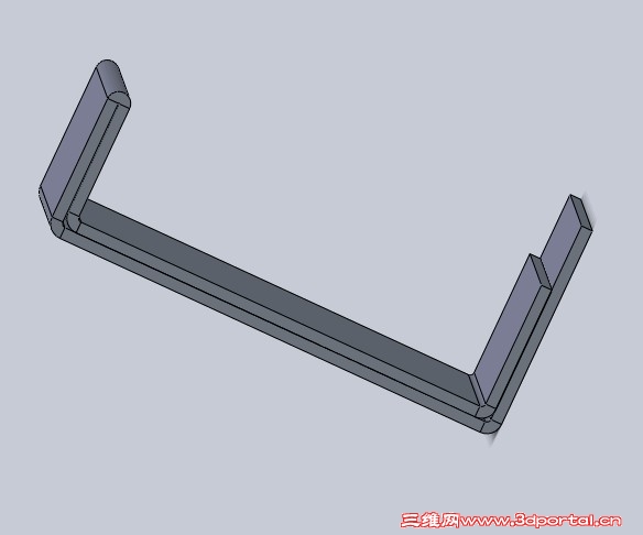

如图这种形式的零件(主要是两个直角的位置),该怎么画出来,我是新学的,请教各位高人,谢谢了/ R  O! z; Q. H) |2 \% X

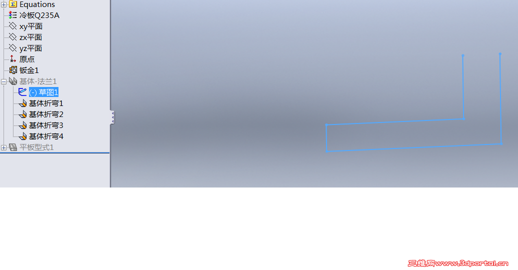

发表于 2012-4-22 21:42:46 | 显示全部楼层 来自: 中国河北保定
直接绘制草图曲线,然后用钣金模块的基体法兰命令即可,很简单的
发表于 2012-4-22 21:46:14 | 显示全部楼层 来自: 中国河北保定
如图9 Z- d% k! s) ~4 L2 F; T' V

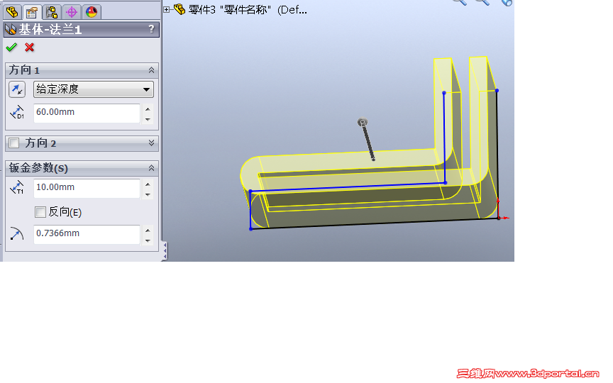

 楼主| 发表于 2012-4-23 13:13:54 | 显示全部楼层 来自: 中国北京
3 g( q" X) K2 ]+ P: }: N/ l
! g( d# N9 k" Y/ j( S$ L$ _7 t* a QQ截图20120421000906.jpg . |  g! w1 E' v# N; k+ A, R
+ O7 ?8 E; G+ F4 N7 J
如图,如果画草图然后基体法兰,中间的间隙好大啊,实际加工的时候几乎是没有间隙的

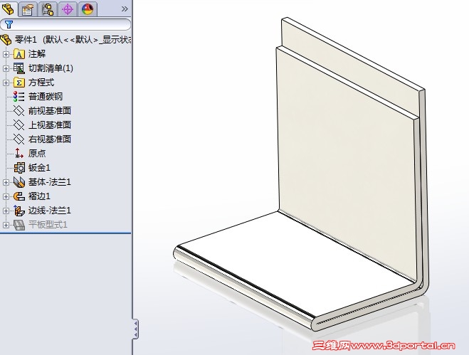

发表于 2012-4-23 13:53:26 | 显示全部楼层 来自: 中国浙江金华
利用褶边功能。5 @5 P) P: }7 m! ]. i
