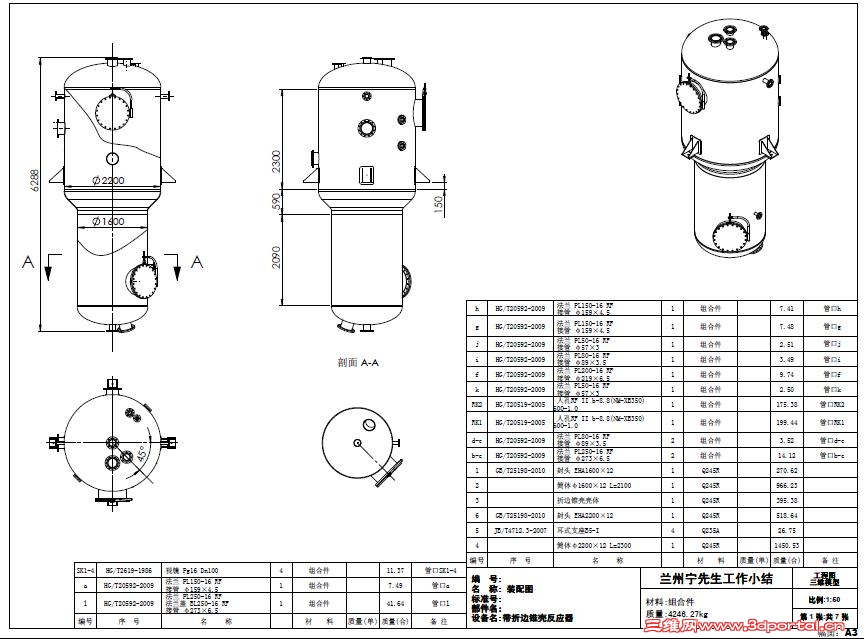

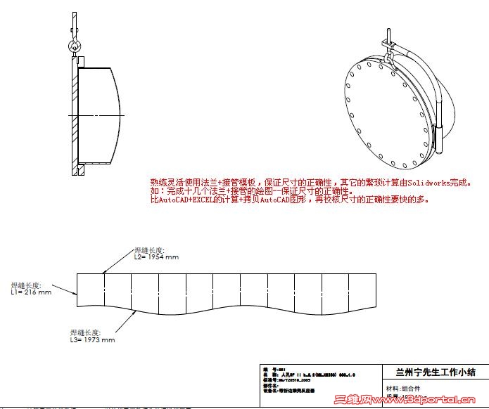

使用AutoCAD多年,绘图的时效性和正确性都不能得到有效的提高。  t7 o1 L' _6 C. n
AutoCAD+Excel工作法→需要用Excel进行数据计算,AutoCAD则根据Excel的数据结果进行绘图。! q: u+ M; l0 B
AutoCAD+Excel绘图工序=Excel计算工序+AutoCad绘图工序。
6 h" Y& E2 ]+ e6 e- \3 B校核绘图尺寸的正确性工作量比较大。2 x! J$ U. W$ k& X( w2 ?( \9 ~& O4 s
# }( I7 m4 s( x2 Y
Solidworks提高绘图的时效性和正确性取决对工程图+零件+装配体模板应用。
5 t& S- K4 J- N熟练灵活使用工程图+零件+装配体模板→专心致志保证尺寸的正确性,繁琐的计算结果交由Solidworks完成。; Q; @9 y6 R8 M8 u' d  v$ z
! F1 L9 L3 Z# a5 M3 _$ @/ U' l: ^( `
请问高手是否赞同这个观点。* M2 L& [# P' l6 u0 _, w2 R
