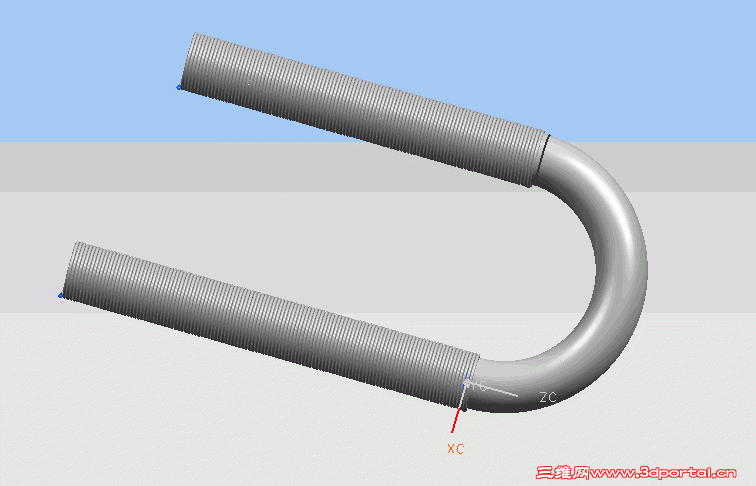

[求助] 问一下,可否做出像这样弯曲的弹簧模型
发表于 2012-4-22 11:41:55 | 显示全部楼层 |阅读模式 来自: 中国江苏常州
1.gif 就是圆弧部分也是弹簧,试了一下,没有办法,请高手指点一下。谢谢

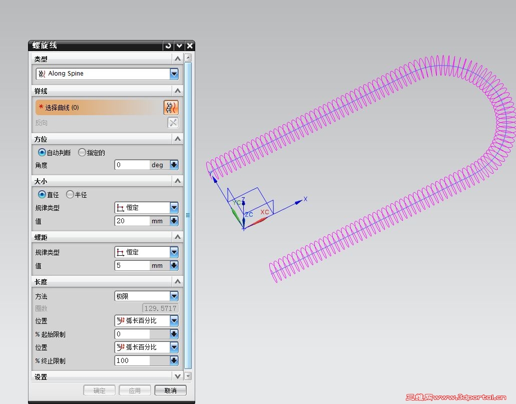

在以前的版本,弯曲部分一般用公式或者扫略才能做做出来,最新的8.5不用了,直接可以做出空间曲线的螺旋线。

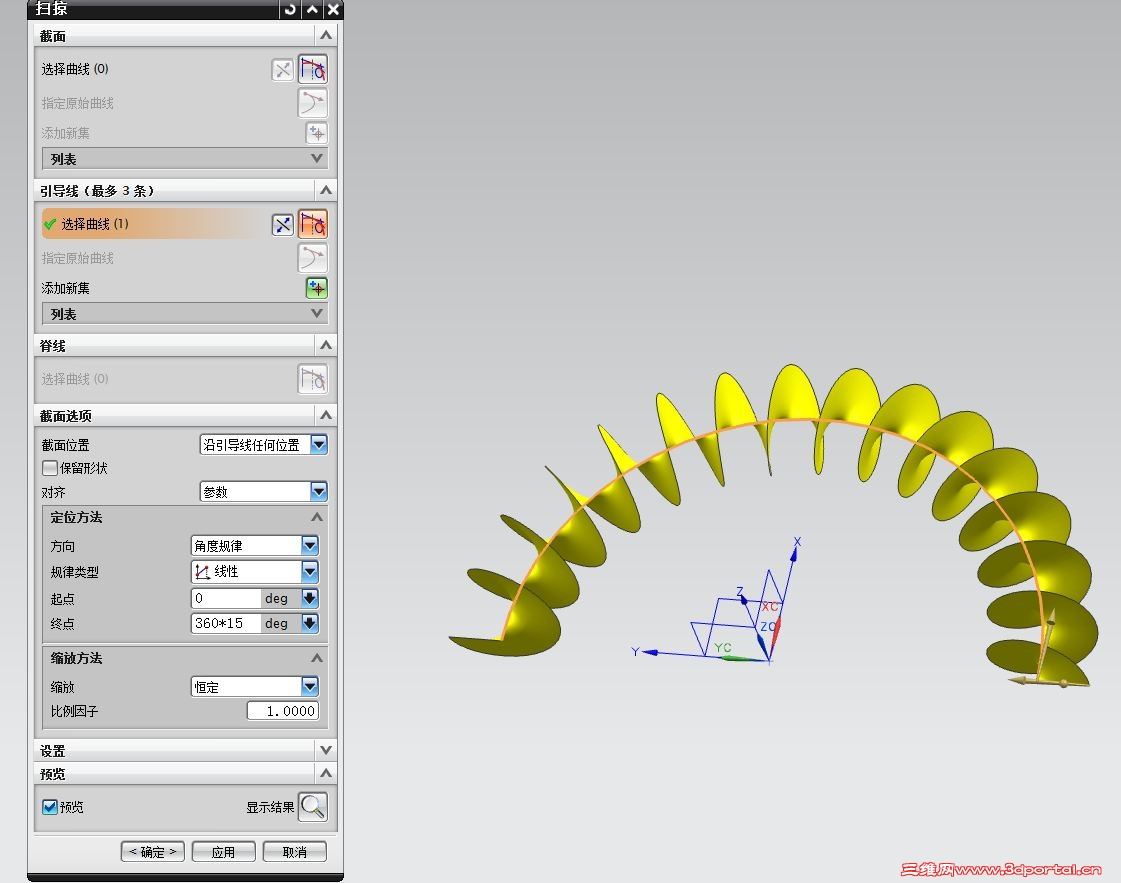

谢谢,楼上。我现在装的是4.0,扫略的话用什么做为截面呢?
发表于 2012-4-22 14:11:32 | 显示全部楼层 来自: 中国山东济南
截面就是一段线段(该线段过端点,且保持与圆心共线),扫略的定位规律选角度规律,有多少圈就写360*n,然后扫略出曲面,提取曲面的边就是所需的螺旋线。

终点可以无限大吗?我试了一下,有时候不可以。
发表于 2012-4-25 09:47:01 | 显示全部楼层 来自: 中国山东济南
6# 寒风不冷 # ?8 p. A# h. u2 [7 n$ j& z
是截面线的终点吗?,当然不能无限长,因为超过一定长度会在内侧形成自交面。不过,弹簧的螺旋线不可能由自交面边缘提取的螺旋线生成,讨论这个意义不大。

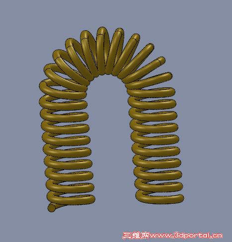

发表于 2012-6-1 11:40:12 | 显示全部楼层 来自: 中国北京
