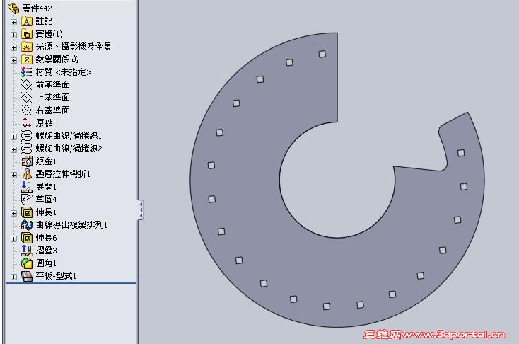

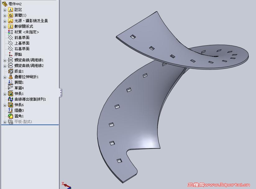

有高手会画照片绞龙上的第一片螺旋片不?外径450 内径 100 导程500 叶片厚5mm 方孔尺寸为12X12 圈数为一圈(一个导程)要求可以钣金展开。在此先谢过各位高手!
发表于 2012-4-22 21:23:24 | 显示全部楼层 来自: 中国台湾
1# cike158
零件442.rar
619.09 KB, 下载次数: 277
chenjun520601 + 3 积极参与
 楼主| 发表于 2012-4-27 17:28:40 | 显示全部楼层 来自: 中国江苏无锡
本帖最后由 cike158 于 2012-4-27 18:22 编辑 9 s4 N0 E( E$ {0 i# _' y3 A
$ C2 ]& m! a! o( \+ n
非常感谢这位高手!在此先谢过了!不过下载下来不能展开啊!请高手指教!

 楼主| 发表于 2012-4-28 10:22:05 | 显示全部楼层 来自: 中国江苏无锡
我的是2012版本,一点展开就出错不知道什么原因?求高手指教!

 楼主| 发表于 2012-4-28 14:00:43 | 显示全部楼层 来自: 中国江苏无锡
下了源文件还是没搞懂?照着高手的特征去画的,可是用钣金展开后上面的方孔都没了,请高手指点!
