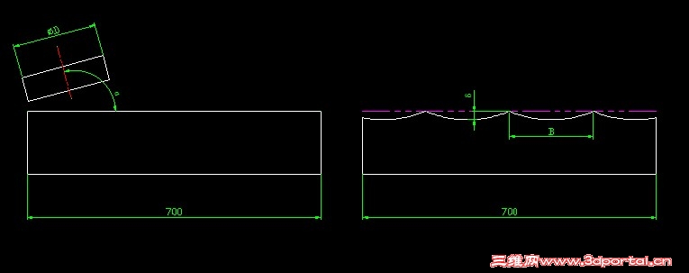

请教各位:4 f; V" f: _( S
       用直径200左右的盘铣刀铣一1000mmX700mm的平面,接刀处的棱最小能到多少?

发表于 2012-4-23 22:26:59 | 显示全部楼层 来自: 中国湖南岳阳
本帖最后由 TKG-09 于 2012-4-23 22:30 编辑 4 E5 w) f8 p0 r# k& r0 g- d# Y0 T
3 a' w0 N* ?1 S' e  y
盘铣刀铣削平面是否平整,除了上面说的与材料、刀具是否锋利、是否耐磨、速度等有关外,还与铣刀主轴是否与工作台面垂直有关系,如图。无论铣刀是吃前刀还是吃后刀,铣出来的面都是中间低,两边高,要减少平面度误差,还需要调整主轴与工作台面的垂直度。

发表于 2012-11-12 13:16:42 | 显示全部楼层 来自: 中国天津
此项几何精度一般是0.03/1000mm(回转轴与直线轴的垂直度要求)。用200mm盘铣刀的话,接刀台阶应在:
* i1 m: x; ]) e2 F8 j! Y8 X, W; i1000/0.03=200/X。$ X, Z+ l# z' l4 U, h
计算得:X=0.006mm& |! y3 i% i5 I3 X
所以,200mm盘铣刀的接刀台阶应在0.006mm以内。

发表于 2013-3-9 11:56:48 | 显示全部楼层 来自: 中国北京
洪哥 发表于 2012-11-12 13:16 static/image/common/back.gif
. q; S4 |2 w9 l此项几何精度一般是0.03/1000mm(回转轴与直线轴的垂直度要求)。用200mm盘铣刀的话,接刀台阶应在:
3 K' z$ g7 b, C6 L0 X4 u1000 ...
( q8 p0 N2 F6 ?1 L
要是回转轴与直线轴的垂直度在起始处为0.015,在终点一米处为-0.015,那么刀具加工出来的刀纹就挺明显的了。
洪哥 + 2 讨论
发表于 2013-3-9 11:58:39 | 显示全部楼层 来自: 中国北京
洪哥 发表于 2012-11-12 13:16 static/image/common/back.gif6 u; b  a8 b" Q5 f4 L
7 l' V7 t6 l$ D8 ]! }1000 ...
/ Z; n4 m3 c( ?9 ]) q
洪哥高人啊。
! c* C8 d% c5 s/ K请教洪哥,如果算上轴向窜动量,估计接刀台阶在0.02以内了?请洪哥指点,谢谢洪哥。
洪哥 + 2 讨论
发表于 2013-3-9 13:10:19 | 显示全部楼层 来自: 中国湖北十堰
userkypdy 发表于 2013-3-9 11:58 static/image/common/back.gif
7 g( a# ^  s3 G# b洪哥高人啊。8 o' Z0 K  e2 C5 @' l/ B7 W! R
. j) ]' A. j  P/ s5 x6 S! F" d- T老师好!+ {. h# J% C7 Q6 |$ S  `/ r' E
    嗯,是的,不过主轴跳动一般不超过0.005mm,接刀痕处的台阶一般在0.012mm以内。若主轴跳动大,精铣出来的平面粗糙度会很差的。
9 c, ^$ W9 @; h' t) o    总而言之,不管是立铣还是卧铣,如果主轴与2个直线轴的垂直度误差越大,那么铣出来的接刀痕也就越大。所以,接刀痕的精度仅与主轴与直线轴的垂直几何精度有关。
& X2 F: Q- T  M$ a; r/ F2 U    呵呵
发表于 2013-3-9 13:16:37 | 显示全部楼层 来自: 中国湖北十堰
userkypdy 发表于 2013-3-9 11:56 static/image/common/back.gif, H, j( z7 O2 y3 Y1 ~6 e
要是回转轴与直线轴的垂直度在起始处为0.015,在终点一米处为-0.015,那么刀具加工出来的刀纹就挺明显的了 ...
5 f, S2 M% c$ y  t
0.015是指在一米的长度上吗?
  Y+ N8 V3 X* A如果是,对于200的盘铣刀来说就是很小的了——合格。
