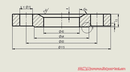

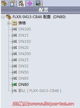

例:我用SW做配置,如下图,当前的配置为DN80,工程图是DN80的尺寸。但若配置改为DN100,工程图的尺寸还是DN80的尺寸。不能对应的变为DN100尺寸,这个怎么解决啊?等高手出来帮忙解决,先在这里谢谢了!

我记得好像是右键工程图,然后选择配置,再选择你要的配置,工程图是根据你的配置来显示的,好像不会自动更新成你想要的配置。
发表于 2012-4-23 09:00:48 | 显示全部楼层 来自: 中国上海
如楼上所言,在你要更改的工程图上右键,属性,在属性里选择你要应用在哪个配置上就行了
 楼主| 发表于 2012-4-23 20:51:45 | 显示全部楼层 来自: 中国湖北孝感
多谢楼上的两位了,的确是那样的。看来SW还有好多要学习啊!
