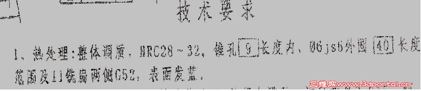

[已解决] 铣扁两侧G52 技术要求 G52是什么意思
发表于 2012-4-23 08:49:43 | 显示全部楼层 |阅读模式 来自: 中国广东深圳
本帖最后由 sunping888 于 2012-4-23 10:34 编辑 & u9 j: ^) W, p+ k' j
; u( e8 ]) a- i: } 111.JPG
发表于 2012-4-23 09:03:06 | 显示全部楼层 来自: 中国湖南岳阳
高频淬火,52HRC。
