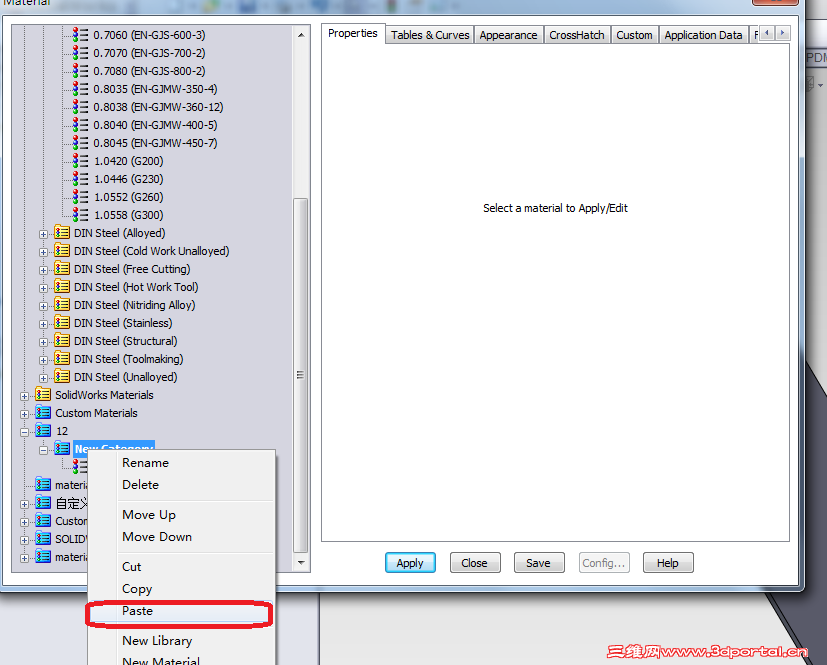

你们好:# V) x! X; `- b0 P( {6 Q
我在做材料的受力分析时,对于库里没有定义的材料屈服力等怎么定义,在哪儿定义,谢谢!

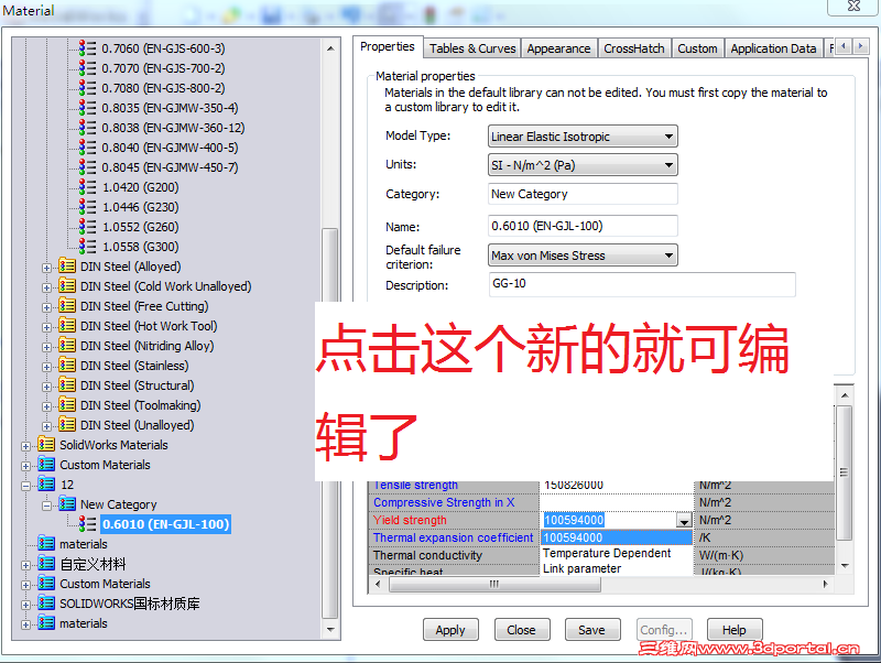

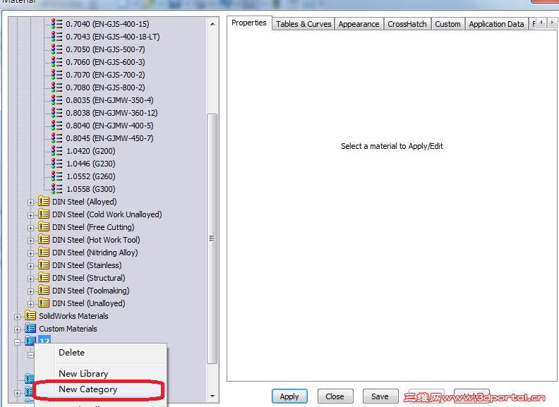

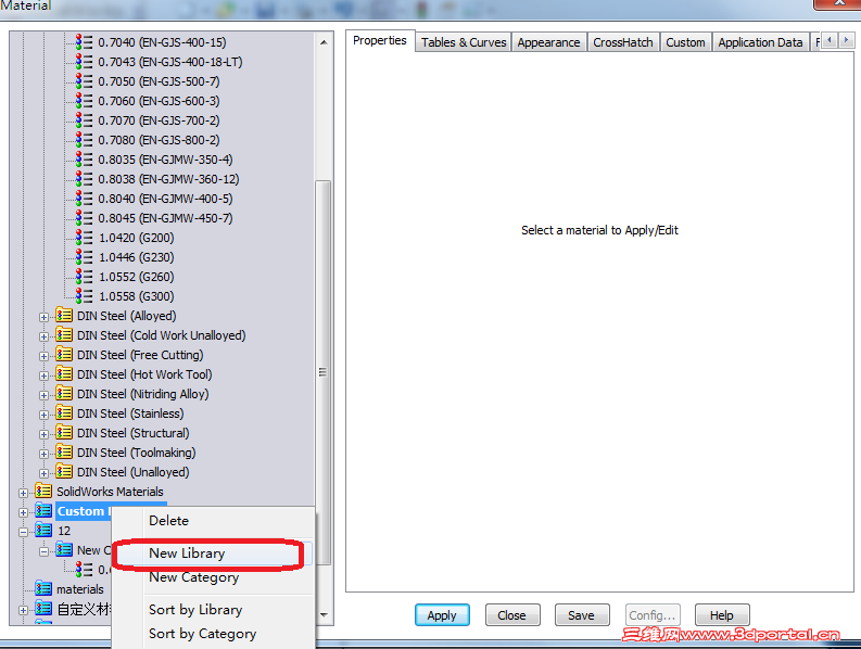

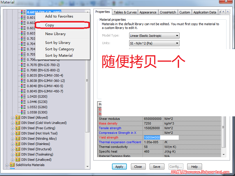

步骤如下:

如果是操作,樓上就ok了。。。
. T! k# `  z' l& G1 Y" ]如果你是問材料本身的屈服量的數值。。。。那個你就只能找文獻了。。特別是復合材料。

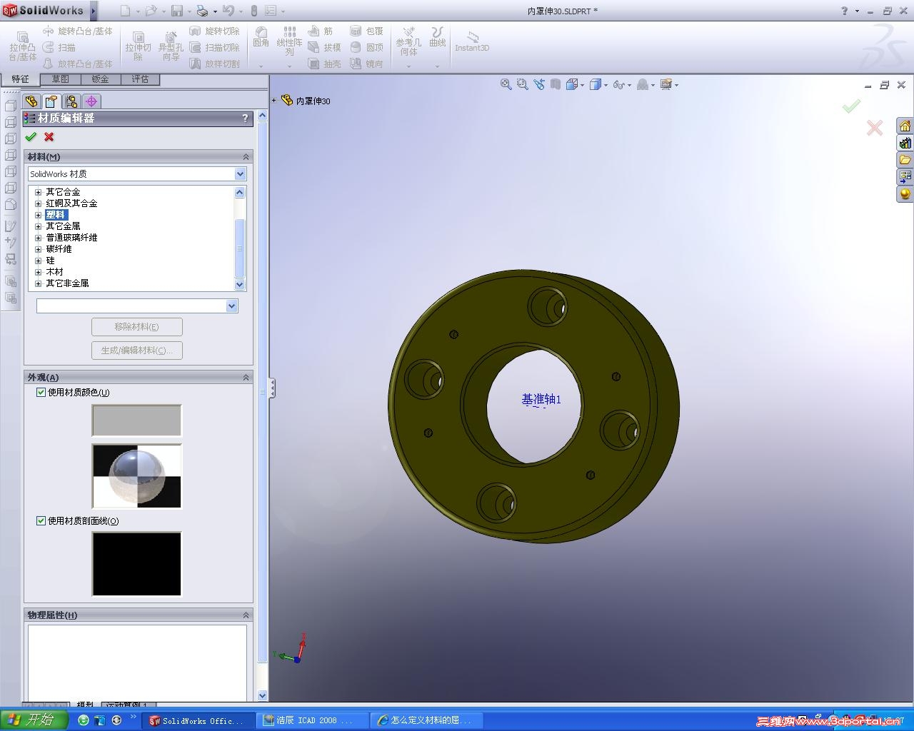

 楼主| 发表于 2012-4-23 13:07:02 | 显示全部楼层 来自: 中国浙江宁波
感谢阿帕奇,操作理解,但是这个Material界面是从哪儿进,我是2008版
发表于 2012-4-23 14:53:16 | 显示全部楼层 来自: 中国辽宁盘锦
给零件赋予材质的时候
 楼主| 发表于 2012-4-23 17:10:34 | 显示全部楼层 来自: 中国浙江宁波
本帖最后由 囡囡娘 于 2012-4-24 13:59 编辑 . j/ Y) s  w5 ~' C& J. T
& x0 m' @( D  r, X  c我给零件赋予材质时,没看到有你的图示呀!
