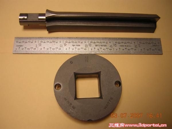

发表于 2012-4-24 22:29:05 | 显示全部楼层 来自: 中国广东东莞
有钻方孔、三角形孔的专用夹具和钻头。但钻出来的孔不标准,边是弧形
! R. i: M# ^. {4 {* m# H) m5 H# H角落不能清。

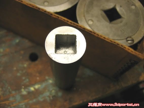

发表于 2012-5-1 11:01:06 | 显示全部楼层 来自: 中国山西太原
在钻床上钻方孔并不难,见下面和钻头和靠模及钻出的方孔。这么薄的板还是冲孔效率高。

发表于 2012-6-9 10:26:17 | 显示全部楼层 来自: 中国天津
10# gaoyns
/ _% u2 S2 x  _, R) o4 j& f$ |- r0 s( ]( N& K. _
% P9 M# N% l+ B- J
第一次见这种钻头,以前我都是钻了以后用挫刀慢慢挫
