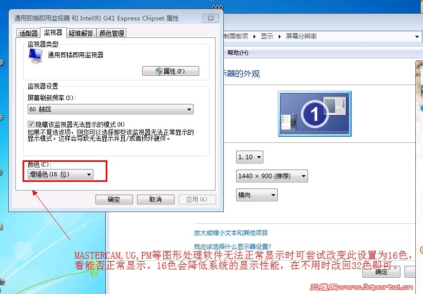

[原创] 要求加分【MASTERCAM-UG-PM无法正常显示时的设置】
发表于 2012-4-23 19:33:00 | 显示全部楼层 |阅读模式 来自: 中国广东东莞
本帖最后由 wap3927a 于 2012-4-24 06:05 编辑 & c9 w' j" ]; C; U& x
- Q) k; T3 U4 A6 a  K; a- D  x MASTERCAM-UG-PM无法正常显示时的设置.jpg 1 p* f3 p3 B; v1 B3 X5 `  y
( R  @( ]2 n2 L" R) C* P6 b
: x: G- K6 u. o$ ^2 C1 D& o' n6 h+ J. L4 {8 ?$ _
' ?2 E7 `8 [2 z4 d" {$ u
三楼说的观点我试了下,如果真的有效,我就跟他说对不起

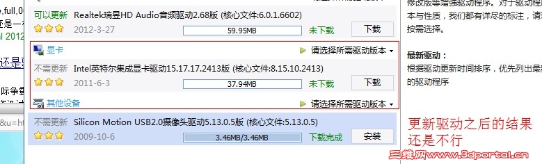

下图为更新驱动之后的结果! {" T2 b6 {$ `
/ N6 s$ {1 v9 D! C
8 N; i$ M2 ?$ T% E; a 001.jpg + w- `& x- @! y, i- \* p
, W2 S1 u% T1 v* ]. w

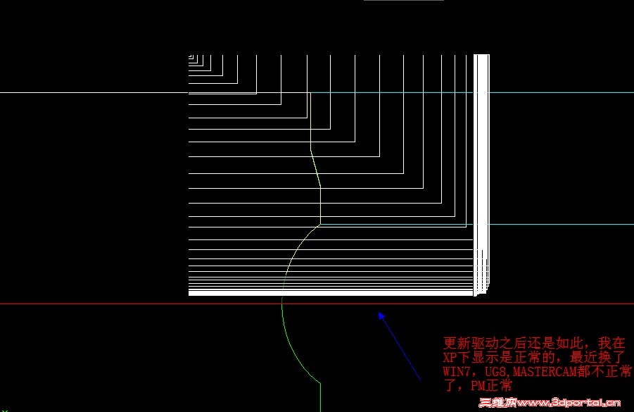

& I  n( P! U+ r- H% [8 s9 d还是不行,依然花屏6 r$ x. Y; c$ v9 u0 l
0 z% q% u0 x6 O$ O# A/ {+ ^) b: d0 v4 T5 |" M' L
000.jpg 4 ]$ \+ S, N/ k) {+ q& y/ l
1 r$ N, s* q( Z6 ^- V( \4 P我再试试别的驱动

不是不显示,是显示异常,花屏,win7下 2# 神话传奇记

 楼主| 发表于 2012-4-23 20:33:21 | 显示全部楼层 来自: 中国广东东莞
我在XP下也正常的,最近才换的win7 6# 神话传奇记

发表于 2012-4-23 21:28:52 | 显示全部楼层 来自: 中国湖北武汉
你G41的集成显卡花屏,说明你驱动不正确。
; C9 h; F1 G4 W. K4 d  L我还没有听说哪个用X4500集成显卡花屏的。% h+ W; F- e; y3 M0 ^& B. v* z
我现在用的APU集成HD6450核心都没有显示不正常。

发表于 2012-4-24 07:31:30 | 显示全部楼层 来自: 中国湖北武汉
12# wap3927a
! W* K' d/ {: R) G7 k0 O; X, }) ^. x3 S# ~  w
问问你的主板供应商吧,可能芯片有瑕疵,当然不排除bios的版本问题,给你质保一下,最好换一块板子。  }& J# I: l. W) c6 Y
G41出来好几年了,intel的芯片组,不到400快的价格,非常平民化。
