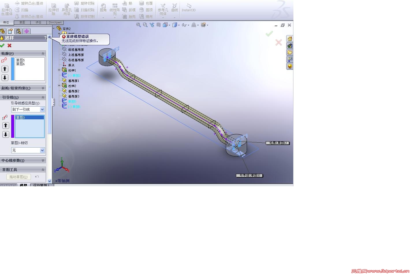

练习过程中,发现这个扳手放样特征无法实现!起初以为是引导线不相切的问题,后来都设置之后,还是无法实现!
; ^8 z  b' G3 @/ w  ^看到各位相关问题中提到“穿透几何关系”,无奈寻找半天也未发现!* B8 ^9 G) ^- A+ s/ F; o
我知道,扫描也可以实现,就是本着学习目的,所以希望能提供放样特征方面的解决方案!- n- N  E" e3 p! g' @
小弟刚开始学习SW,诸多问题不是很明了,望各位高手赐教!我用的版本是08的

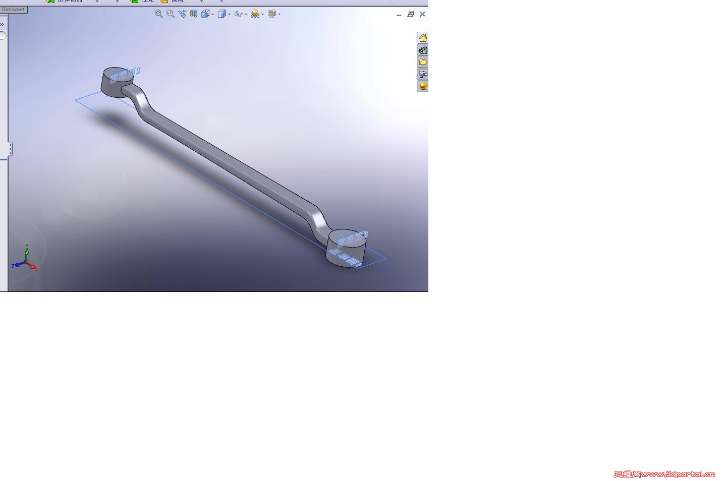

 楼主| 发表于 2012-4-24 10:59:20 | 显示全部楼层 来自: 中国黑龙江哈尔滨
感谢2楼高手提供想法,貌似可以!我自己用移动实体将引导线上移与轮廓相交之后,放样实现!* D5 S! ~) W1 ?0 V4 k8 p! A1 ^; n
分享一下!呵呵!

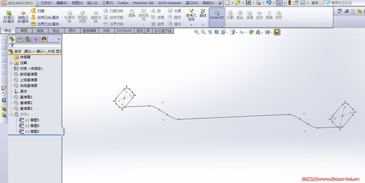

发表于 2012-4-25 14:41:48 | 显示全部楼层 来自: 中国江苏苏州
放样的引导线一定要个两个草图有穿透的关系。中心线是不需要穿透关系的
