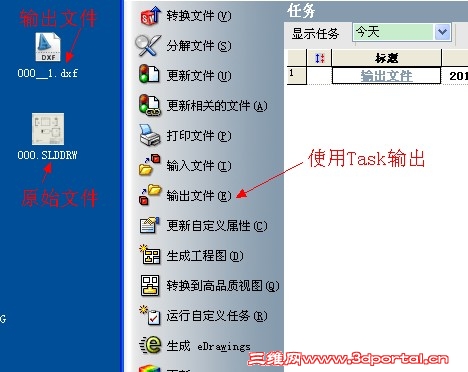

批量任务——输出功能Task使用中,我要输出CAD的dwg或者dxf格式,但是为什么加上了后缀(__1)呢?! F/ E2 T8 g* k& k; c; D
8 S4 m. _+ A) \& p我不想加后缀该怎么搞呢?不吝指教……

那是因为SW一张工程图中可以有好几张零件工程图

這個好像不能選擇工程圖的頁面,如果一個工程圖里面有幾個不同的圖紙,會全部輸出的。不能指定單獨的一個圖紙。
