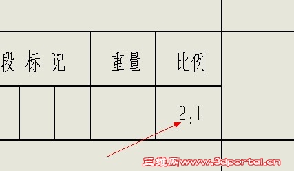

SW2012字体有了汉仪长仿宋体,总体看起来也不错,但是为什么比例却是这样呢?
( K5 x& ~" K; f6 ^0 L 2.jpg ! @! H+ U0 s! K2 \, t
有什么好的方法改下么?
发表于 2012-4-23 22:46:57 | 显示全部楼层 来自: 中国上海
汉仪长仿宋体,比例就是这样。/ F" c+ v' d$ E3 g) ]! a' f
SW是不能设置字体宽度比例的吧

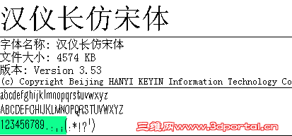

见下图,字体设计里『,:;』标点符号的位置就比较低。4 ?4 m/ d( e% E
/ C) z3 O2 g0 c2 O& i
/ r! R7 T+ g/ }9 Y4 R2 T# i可以用字体修改软件 FontCreator 来把汉仪长仿宋体里的标点符号位置修改一下,这样就可以一劳永逸。

自己修改字体,这个比较麻烦,也不是所有人都会呀。SW,唉,为什么老是顾此失彼
