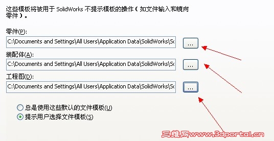

之前,建立工程图的时候,用的都是图纸格式,也提示选择图纸格式,
* S  f% T, ]- [$ I) Z9 c. S7 G现在2012直接用的就是模板格式?而且不能更改这个设置?还是我哪里改设置了?
4 E; ?  S8 g- h  `3 u: m( @: l" [ 3.jpg

第三项能修改吗?把那里浏览修改成“工程图”而不是指定具体的一个模板格式文件试下

安装好后有两个位置有模板文件,你是不是删了一个呀,如果只有一个模的话,你是不能更改的,系统会自动定位到这个模板位置,如果有两个就可以选择了,

建立工程图提示不提示选择图纸格式与模板相关,与软件版本无关。如果默认模板里已经带了图纸格式,自然不会再提示你选择了。5 D' \, E# \$ q! d. f0 u0 d9 |
要更换默认模板,需要先把模板文件夹添加到:选项----文件位置----文件模板,这样就可以在默认模板选项里面选择了。

如楼上所言。
' d" L3 \" V% m建议把自己修改过的零件模板工程图模板做个备份
