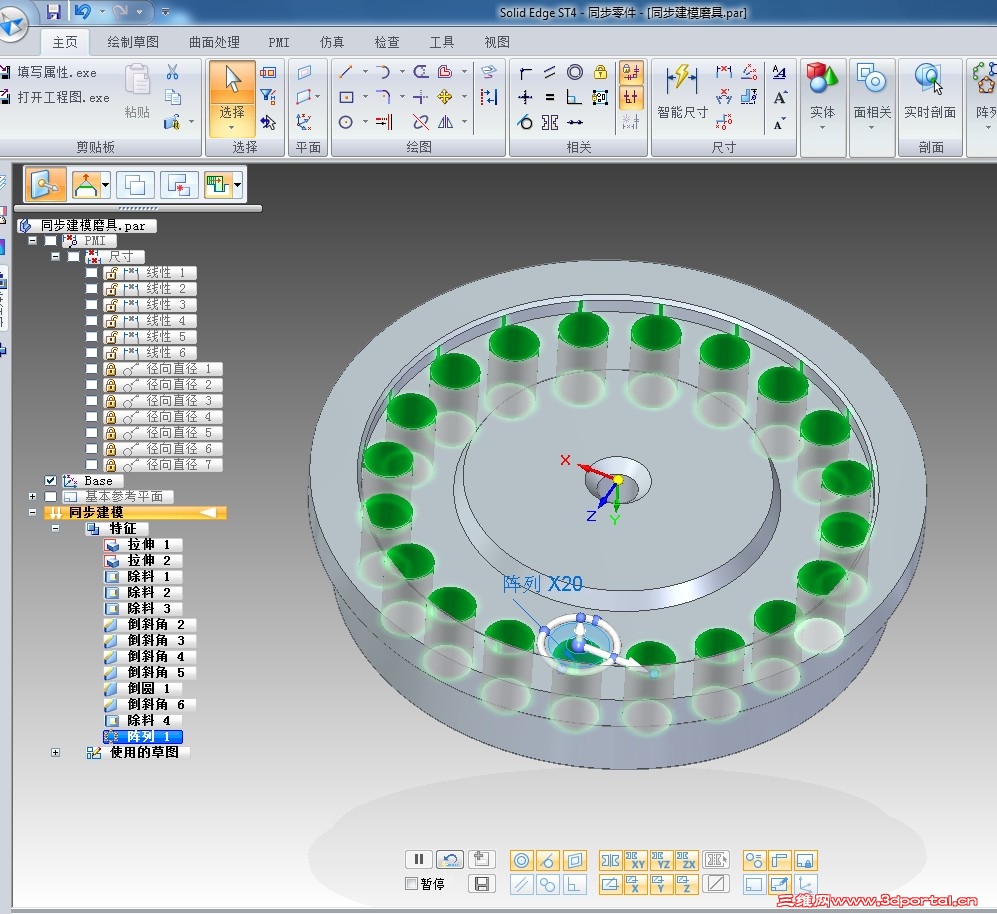

Solid EdgeST4同步阵列不成功原因9 G9 Q. c, H5 ~& d- E
8 d: g) Q( O8 w5 S4 ~
不熟悉同步的朋友经常会碰到一些郁闷的事又找不到原因,8 {: o# y; r. D8 _$ Y
像本例中的阵列不成功是因为只选择了孔的圆柱面而没有选择孔底面。4 I: `  ~8 S. \9 I
一切在于细节。。。。。。。( q  N& \7 A* e7 ?( S
