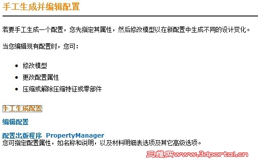

solidworks如何给零件添加配置% a- R! L0 ?* l8 U2 b9 r' O) T
同一个零件由于零件生产与装配的形态不同,例如半径5mm的橡胶圈,安装后是6mm,在配置的时候如何配置

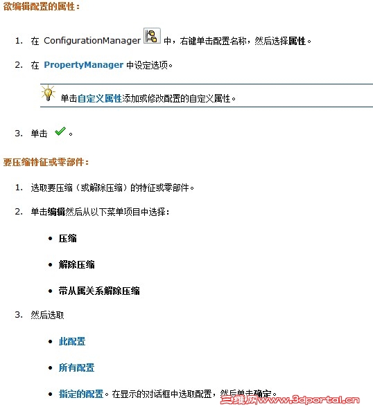

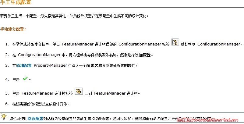

发表于 2012-4-24 09:56:43 | 显示全部楼层 来自: 中国福建泉州
做好第一个后,在配置属性栏添加属性后回到设计树修改尺寸,并将该尺寸属性选择为此配置,如此该零件就已经有两个配置了,当然一个零件可以有几百个配置,比如一个螺丝,我可以化成一个零件,拥有M6*12~M12*80等等很多配置,在装配体的时候选择相应的就行
发表于 2012-4-24 10:21:17 | 显示全部楼层 来自: 中国台湾
用模型组态 做成不同的结果~2 \* t# D! A( l& c5 P
在配置里由模型组态 选择你要得结果

发表于 2012-4-25 08:43:56 | 显示全部楼层 来自: 中国上海
很久没做过配置,基本上忘光了。看下SW帮助文件吧
