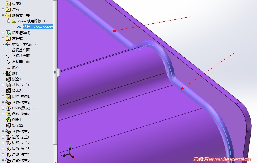

初用不知,钣金零件焊缝的颜色在那设置?

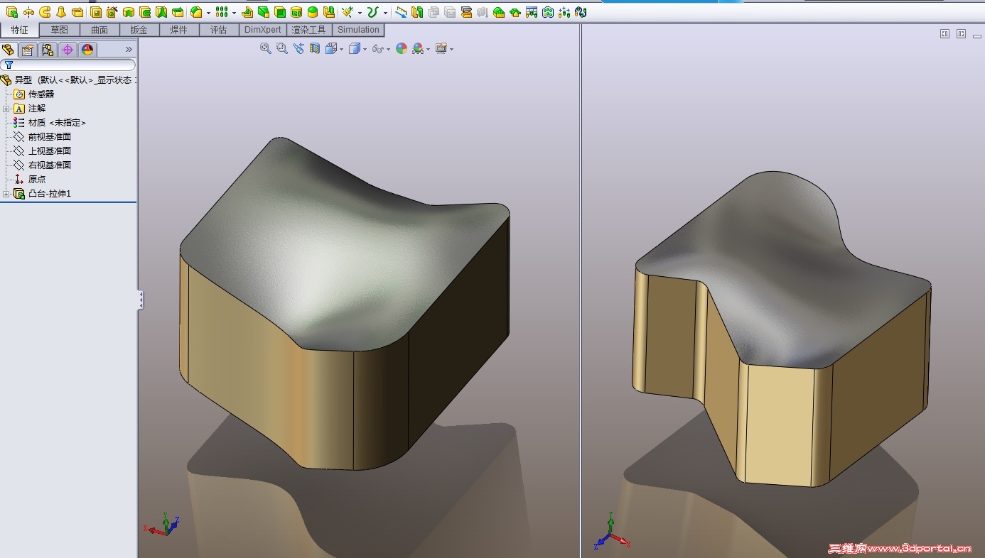

练习图 一个特征画法,
& A) P- N. h6 D- ?9 E/ c

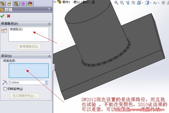

# Y4 n* @  }9 L: }  D8 C0 Q0 }1 D营口制造,小宝贝!先感谢了! 试过就不能,贴图看看,(焊缝改颜色)不要黑的.......
) h# S5 b- f/ R- |; ~% @" x/ k5 R1 N

模型里不加焊缝,工程图里怎么加呀,不会是手动加上去吧

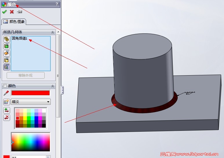

发表于 2012-5-7 17:24:33 | 显示全部楼层 来自: 中国湖南长沙
特征可以单独加颜色
