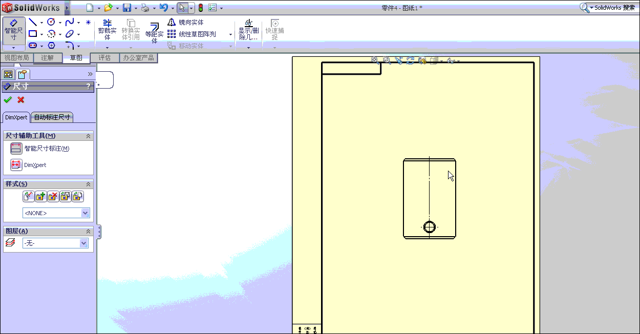

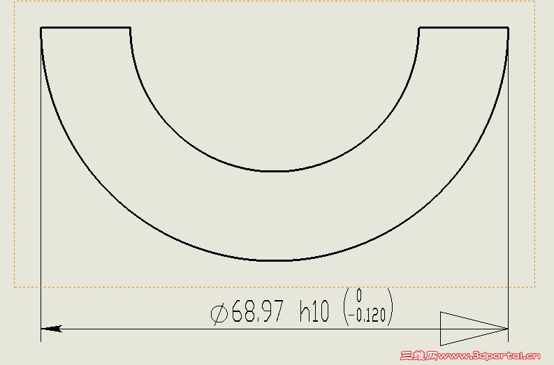

SW工程图中的块,保存后插入到另个一个模板后,块中的尺寸箭头都跟着模板设置好的箭头大小走,有什么办法单独设定或修改块中的箭头大小吗?

 楼主| 发表于 2012-4-24 16:23:25 | 显示全部楼层 来自: 中国上海
这个是改箭头样式的吧,不是改箭头大小的

 楼主| 发表于 2012-4-25 16:00:15 | 显示全部楼层 来自: 中国上海
那要是在一个模板中的工程图很大,标注箭头也很大,可是插入的块很小,那块中的箭头怎么办啊?

 楼主| 发表于 2012-4-26 12:24:25 | 显示全部楼层 来自: 中国上海
块中的字体和注解不都是可以修改的,为什么箭头就不行呢?期待高手
发表于 2014-2-28 17:22:45 | 显示全部楼层 来自: 中国四川攀枝花
箭头大小可以改

发表于 2014-7-31 14:17:11 | 显示全部楼层 来自: 中国广东东莞
不在样式里面,应该修改图层
