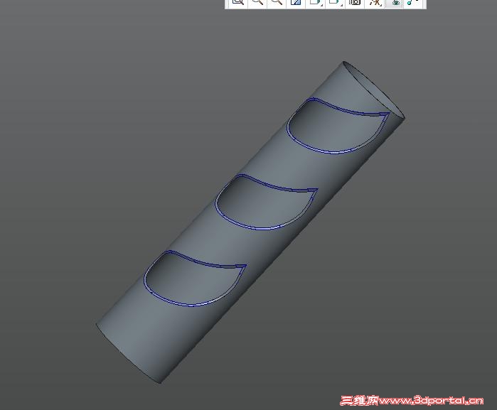

如图  没法阵列 求助!!!
1 E; s0 @% V1 ^/ n用的PROE 4.0 prt0007.prt.rar (208.12 KB, 下载次数: 12)

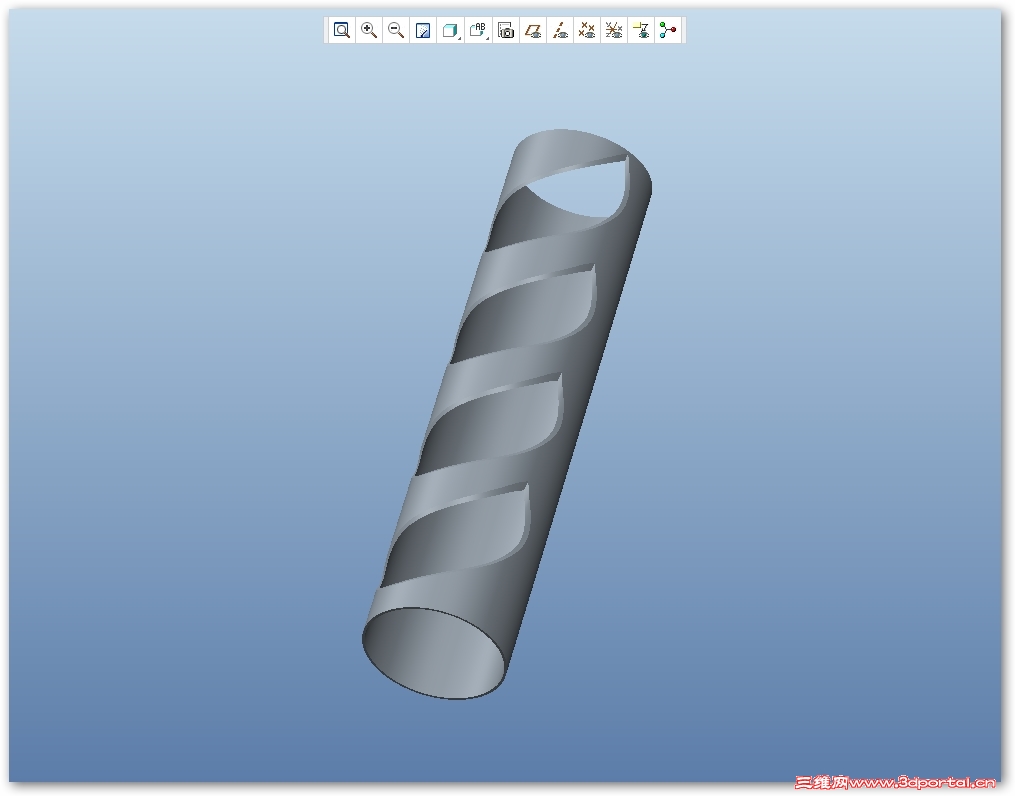

楼主,你画的图纸弱尺寸太多,而且连阵列尺寸都没有,我不知道你的真正造型意图,反正我的是可以阵列的哦。。。。
我用的CREO1.0。。。
我用的CREO1.0。。。

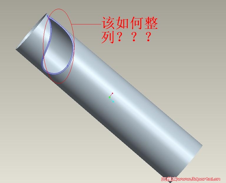

 楼主| 发表于 2012-4-25 11:53:50 | 显示全部楼层 来自: 中国福建厦门
- @. Z( P3 ^2 J- J" p$ }' f5 e
4# tangcarlos3d
$ l; M$ u) ]: m9 J( t0 b+ J- f. S1 ]谢谢! 这部做出来了
& k* C6 M# w) L) w) `7 B' b" H- a
  h6 B/ Y6 z7 V- P可是通过这部做的曲面  合并 实体化(去除材料,镂空)  然后这个没办法阵列!!!!
 楼主| 发表于 2012-4-25 11:54:22 | 显示全部楼层 来自: 中国福建厦门
本帖最后由 jiba35 于 2012-4-25 15:10 编辑 3 Q) d( l' P9 E, _2 I
3 d( r6 `& S3 X1 K- l6 O' S! h 4# tangcarlos3d - m! S' _9 }- ]0 f
谢谢! 这步做出来了可是通过这部做的曲面  合并 实体化(去除材料,镂空)  然后这个没办法阵列!!!!
发表于 2012-4-26 12:33:47 | 显示全部楼层 来自: 中国江苏常州
象这样简单的阵列可以使用方向阵列,这样不管你的草绘有多乱都不会有问题

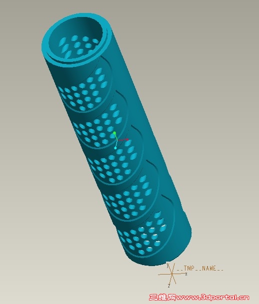

发表于 2012-5-18 17:01:45 | 显示全部楼层 来自: 中国台湾
步骤作了一些修改
# H! y% y/ h3 u* O基本上用方向阵列作的* R6 w+ E- |# p5 O
PRT是CREO1.0版本* |7 C" l/ g' N% c6 N: v
参考看看
