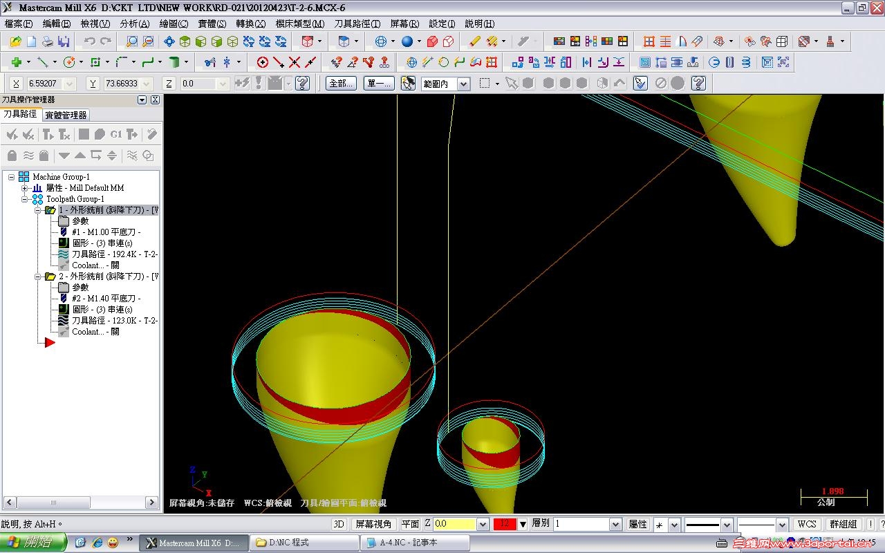

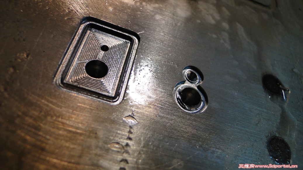

7 Z. {9 e$ i% `, LX6 斜降下刀過切~刀路圖正常, W: J' V3 t) e# v) x* ^
A-1.JPG 5 t" g! j2 x3 ?
2 }* m" B) B  S8 @. _) K
過切出問題程式/ D7 |8 G! _0 i, l- q8 K. ~! V
/ E; `/ l% Z5 v, M! \$ H
A-3.JPG - @4 U% j, H  N3 C" |6 O

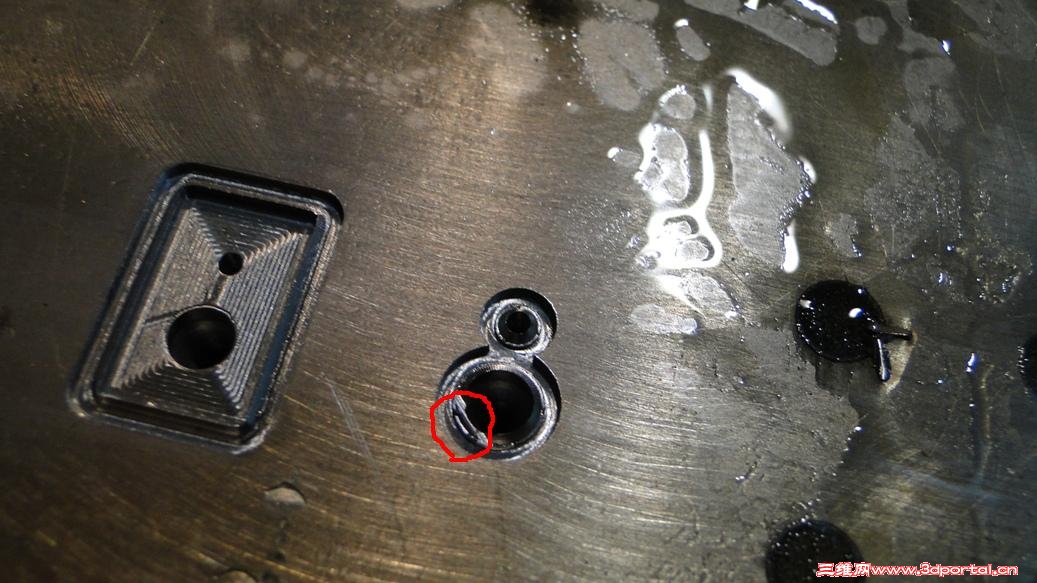

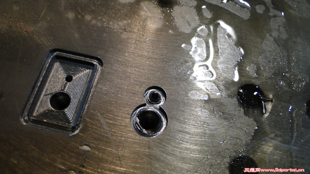

. V. u; [* ]: s" E. Q5 |% h# X5 l模具狀況
/ N* l( j0 c1 a* G) N DSC05622.JPG
7 H& I7 m4 i1 y! ^" K0 s" n: K3 Z3 r& V) @' t; W
DSC05619.JPG / M. M  V* @7 A1 y9 Y- K

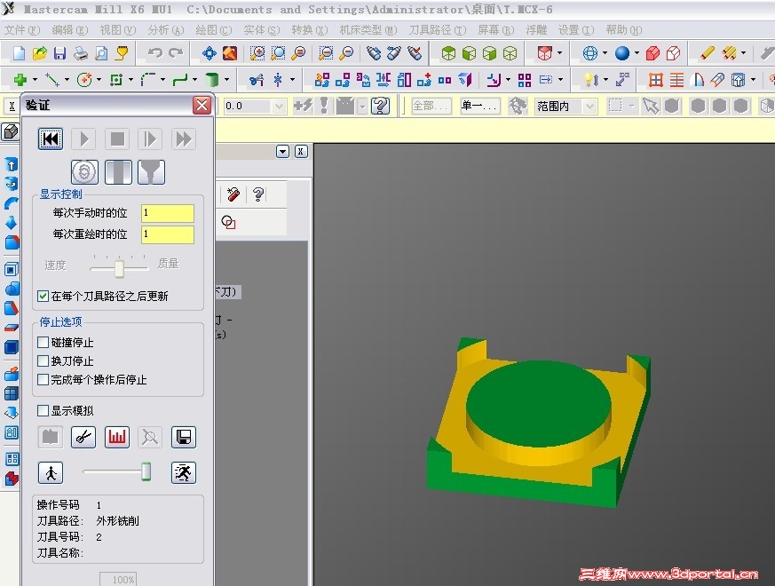

拿了你的图看过,设置没什么问题,MC模拟也没问题,用CIMCOEdit5模拟也没问题,你重新做后处理看看有没有这个问题

 楼主| 发表于 2012-4-24 14:37:05 | 显示全部楼层 来自: 中国台湾

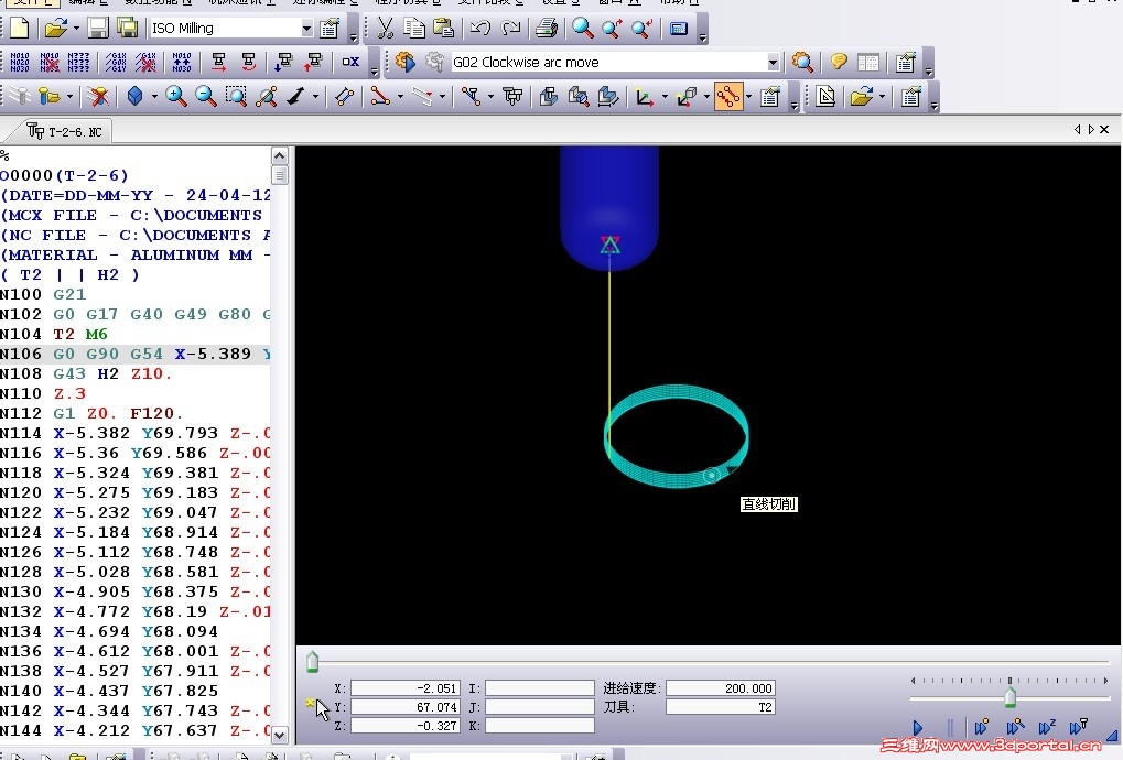

我也用CIMCOEdit模擬過~完全沒問題
$ y( R; n& K$ }5 D4 k上機後會過切

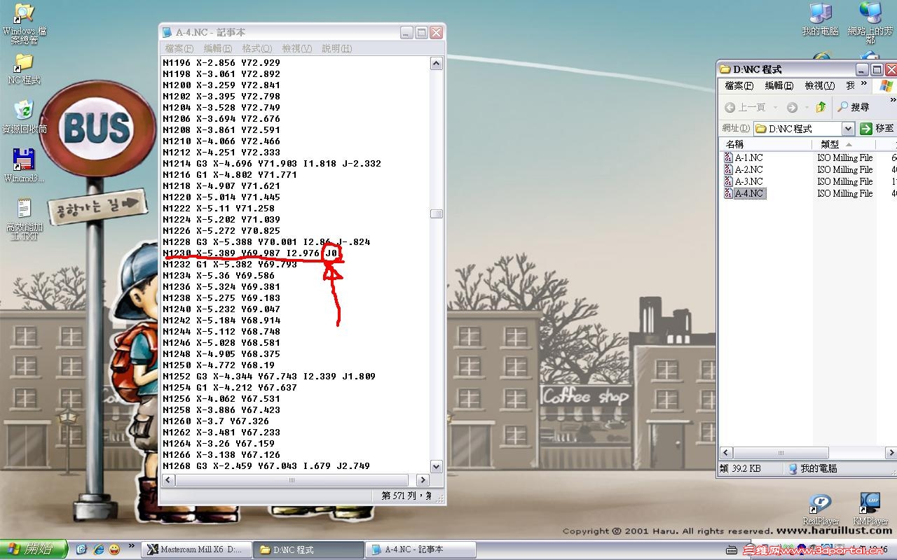

8 q: K3 s/ ]7 c/ H7 h. o0 p- kN1760 X-5.202 Y71.039
/ y+ s1 `3 Z$ n' Y1 s6 IN1762 X-5.272 Y70.825
& D- A6 s9 i: C/ A9 o& BN1764 G3 X-5.388 Y70.001 I2.86 J-.824
) \* h. h) n) u8 h. k4 s. xN1766 X-5.389 Y69.987 I2.976 J0.
, L4 ?( I% _, T( v' g- @7 L# ?N1768 G0 Z10.
7 A$ N3 D2 _$ o: U1 c( q; g2 e7 f
1 \5 j' Z6 f* p/ l6 e0 [在cnc用單一程式加工
" p6 r' P3 n+ [" I) }! l  Y問題在 N1766  這行程式  a. l( s% n) w1 @
無法全圓銑切 , 直接直線橫移~

 楼主| 发表于 2012-4-24 14:53:37 | 显示全部楼层 来自: 中国台湾
相同條件在X3模擬一樣沒問題
8 S, |; x$ m/ c+ s; X0 i! y上機後~正常不過切.....
7 ^1 O" {1 }0 Q( E! l+ w
" G7 u& X1 Z6 E1 N怪事~~

发表于 2012-4-24 23:59:09 | 显示全部楼层 来自: 中国四川宜宾
我也遇到过这样的情况,仿真模拟程序没有问题,上机加工出现过切,同样的程序换一台机器就没问题,出现过切的机床是台湾大立,系统是发那科om的。
发表于 2012-4-25 20:23:05 | 显示全部楼层 来自: 中国辽宁铁岭
我用的发那科0imc,IJK有时机床算错,把MC后处理IJK改为半径就不过切了。

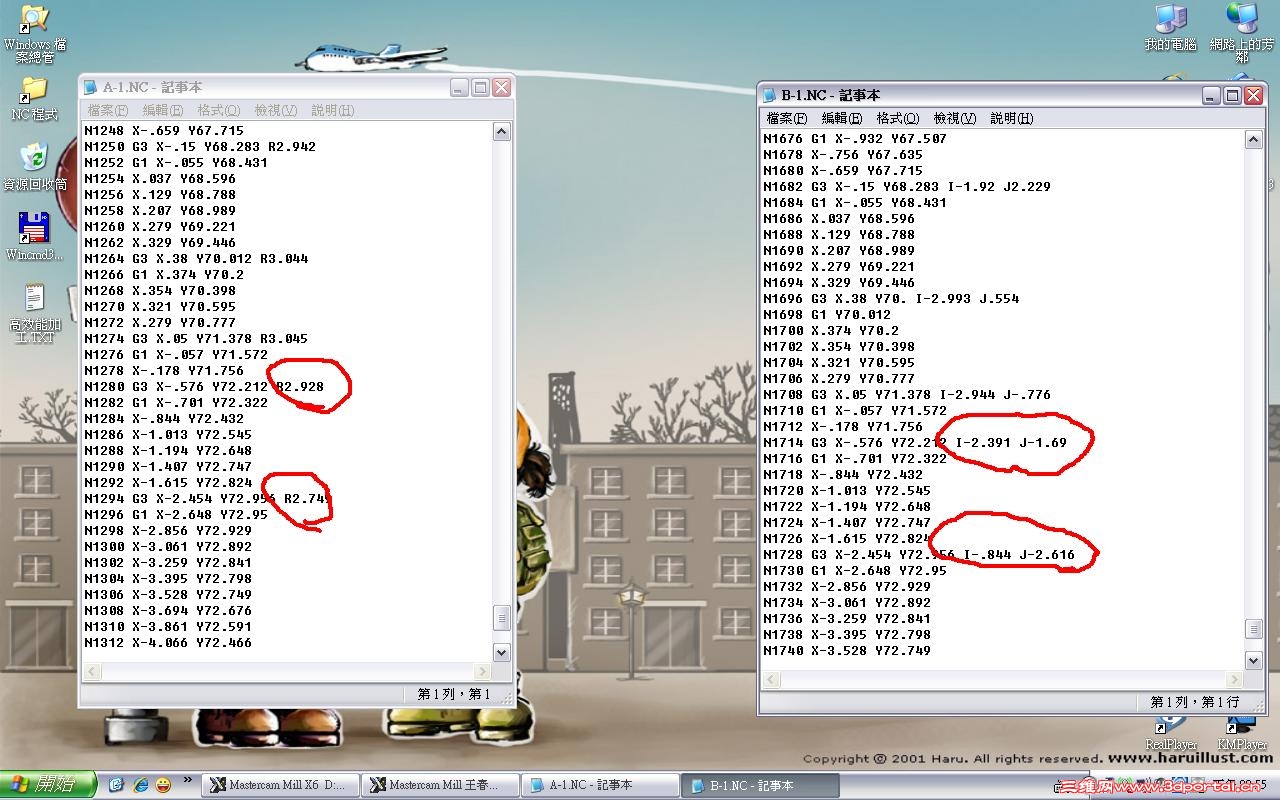

* `# p$ H9 c5 b. L7 H
用 R 值 ~是X3編程, d- \3 [. L( i% y5 J
用 IJK 值 ~ 是X6編程6 a! R# O4 j5 g5 X' P4 o
: t* ^. y; i7 a1 ^  l$ {
請問X6後處理怎麼改 R 值  ~ ) p9 L9 ?2 O3 v* c9 k" p+ u
; u& V( j% R9 a0 w, s: c& i( b0 F
4 |7 ^& S7 g9 S- f8 j2 w+ z# @  H4 ~' @2 d5 q
相同條件下X3正常加工 , X6過切收場
发表于 2012-4-27 15:17:04 | 显示全部楼层 来自: 中国山东烟台
MC在使用IJK方式输出圆弧时,使用默认的圆弧检测方式。。。。会死的很惨。。。
. a- {6 |* L) s6 z4 `最好将检测方式全部开启.
 楼主| 发表于 2012-4-27 17:17:50 | 显示全部楼层 来自: 中国台湾
弱弱的問一句~"将检测方式全部开启" 是啥麼?
发表于 2012-4-27 19:50:31 | 显示全部楼层 来自: 中国辽宁铁岭
打开自定义控制器,单击圆弧,选圆弧形式,半径。圆弧误差检测全部选对。

 楼主| 发表于 2012-4-28 12:38:47 | 显示全部楼层 来自: 中国台湾
不過搞定了~重畫後再編程就解決了...
发表于 2012-4-28 13:50:09 | 显示全部楼层 来自: 中国山东烟台
不過搞定了~重畫後再編程就解決了...- H2 l+ F% U+ I7 \# D
brandy123 发表于 2012-4-28 12:38 http://www.3dportal.cn/discuz/images/common/back.gif
+ Q" `# `+ A7 d过滤器造成的圆弧过切,在MC模拟中是看不到的。建议你多使用NC程序模拟在确认一次。
