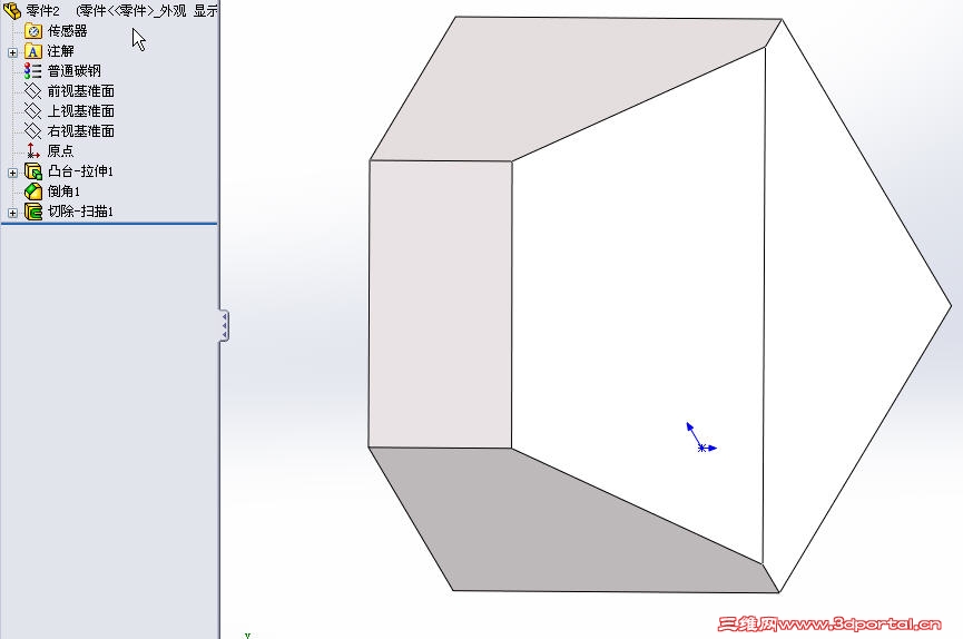

发表于 2012-4-24 15:28:05 | 显示全部楼层 来自: 中国河北廊坊

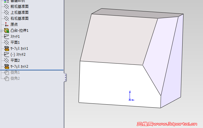

发表于 2012-4-24 16:29:38 | 显示全部楼层 来自: 日本
) f7 x* O- X9 W( z) B! C0 F& J! `, T5 s. `6 |) E& x
想要麻煩,方法很多,例子:
0 ~8 q$ ~( K& u1 f スクリーンショット 2012-04-24 17.28.52.png . i4 j9 O! b% _5 o8 E6 ]# b" b
6 S9 l( s: }9 l0 {# N# Q
如果想在精確控制,就建立平面,然後在切。。。
