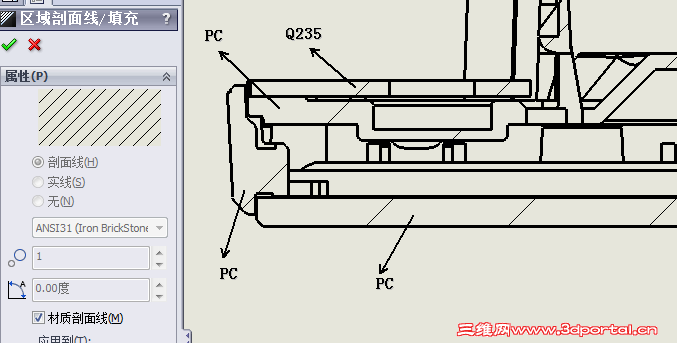

SW装配工程图中,金属与塑胶剖面线为怎么都是45度的斜线呀,怎么设置才会自动识别出金属剖面线与塑胶剖面线$ I. Z( ]/ N" _: c1 K5 H0 Y

我也是手动修改,把第一种剖面线旋转90度,加上图的比例,调整的。

修改你的材料库,将塑料的剖面线改成网状,以后就都成网状了
 楼主| 发表于 2012-4-27 08:44:38 | 显示全部楼层 来自: 中国上海
SW自带的那个材料库好像修改不了,怎么回事呀?

6# erjsi 7 q3 B" s8 P! e# j. V
8 |- t7 s2 B; F- a你复制一份到自定义里 才能改吧

只能改材料库吧,这是一劳永逸的方法。
