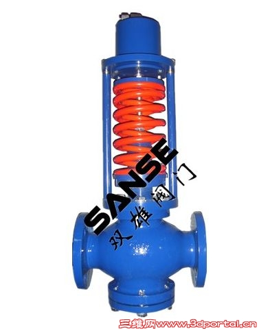

自力式压力调节阀
本帖最后由 rgsmdqy 于 2012-4-24 22:47 编辑 ( ~" }2 V4 ~" T; ?  e) N  V
2 X  H& t7 {8 g% V' w
自力式压力调节阀(蒸汽减压阀)无需外加能源,能在无电无气的场所工作,既方便又节约了能源。7 l, N/ [+ I8 k
压力分段范围细且互相交叉,调节精度高。
8 v% z* K4 f; w* f% r压力设定值在运行期间可连续设定。
0 `& g0 k, u; P  r8 O对阀后压力调节,阀前压力与阀后压力之比可为10:1~10:8。
% }# D+ K9 G  z0 s& _3 U橡胶膜片式检测,执行机构测精度高、动作灵敏。
6 D" R; i' z- b' v# Q采用压力平衡机构,使调节阀反应灵敏、控制精确。

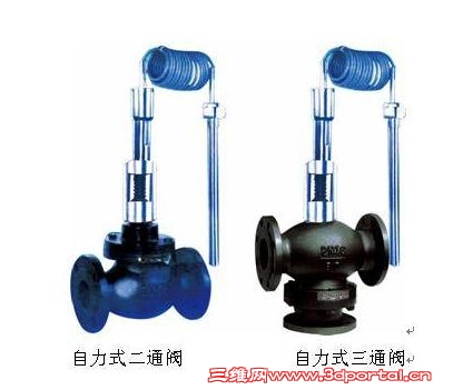

- g* T* h7 N# A& A: i自力式温度调节阀( W: f9 P3 |% X5 t, f) W
自力式温度调节阀产品简介:
: B0 x% W% X' T. ]/ o自力式温度调节阀无须外界能源而进行温度自动调节。它适用于蒸汽、热水、热油等介质的各种换热场合。* |# Q# P, P! [' B( J0 F- {
自力式温度调节阀广泛应用于供暖、空调、生活热水中的温度自动调节,以及特殊场合的温度自动调节,如化工、纺织、制药等生产过程。" f6 G2 m) J. y$ R6 A9 `
自力式温度调节阀工作原理:
" i. N- w. W' u$ f; ?( }: u自力式温度调节阀利用液体受热膨胀殛液体不可压缩的原理实现自动调节。温度传感器内的液体膨胀是均匀的。其控制作用为比例调节。被控介质温度变化时,传感器内的感温液体体积随着膨胀或收缩。被控介质温度高于设定值时,温度液体膨胀,推动阀芯向下关闭阀门,减少热媒的流量;被控介质的温度低于设定值时,感温液体收缩,复位弹簧推动阀芯开启,增加热媒的流量。
$ `2 s" r# b' I3 w! ?1 |自力式温度调节阀使用特点:1 }/ p1 k; ^7 X4 D8 s& N8 H/ _
1、体积小、重量轻、安装简易;! O" H, a7 X# L
  2、准确可靠寿命长;/ A+ r! T' W: F* B
  3、免维修式工作;- n) s( G8 M, r9 s. d& @+ h
  4、调节设定简易;
! z* {3 c# C* I& I  5、无源工作(无电源、汽源正常工作);' r, J( m: B* o4 Z1 K- b! o& U
  6、无需昂贵的调试费用;
! }2 q+ q! A! T# G, P0 p2 Q  7、阀体密封采用V型环高温密封组件,防止了阀杆过紧抱死或漏气的可能性。
/ V$ X1 c  N* B自力式温度调节阀适用范围:0 i& B" Y- w1 o' O# a$ ?: H. i
采暖空调、生活热水、石油化工、电力、纺织、橡胶、食品等行业

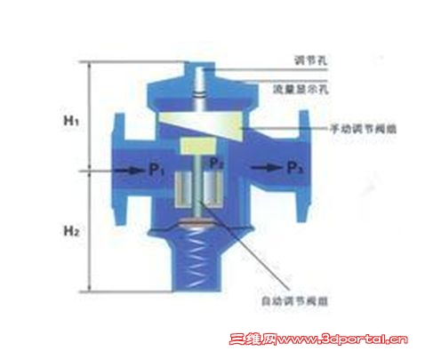

自力式流量控制阀
本帖最后由 rgsmdqy 于 2012-4-24 23:02 编辑 - o! \! M& T1 \4 q" ^: n  v( l
( m2 ^1 \# v- A) \$ S; Y  j一、自力式流量控制阀  A* i& E0 b4 j+ u
自力工流量控制阀是一个新的调节阀种类,相对于手动调节阀,它的优点是能够自动调节;相对于电动调节阀,它的优点是不需要外部动力,应用实践证明,在闭式水循环系统(如热水供暖系统,空调冷冻系统)中,正确使用这种阀门,可以很方便地实现系统的流量分配;可以实现系统的动态平衡;可以大大简化系统的调试工作;可以稳定泵的工作状态等。因此,自力式调节阀在供热空调工程中有着广阔的应用前景。7 R$ I4 ^" _( F* j. Y8 m- |
二、结构与性能5 J7 N3 T  ~- F% C# u
自力式流量控制阀的作用是在阀的进出口压差变化的情况下,维持通过阀门的流量恒定,从而维持与之串联的被控对象(如一个环路,一个用户,一台设备等,下同)的流量恒定,自力式流量控制阀的名称较多,如自力式流量平衡阀,定流量阀,自平衡阀,动态流量平衡阀等,各种类型的自力式流量控制阀,结构各有相异,但工作原理相似。
发表于 2012-4-24 23:11:06 | 显示全部楼层 来自: 中国内蒙古包头

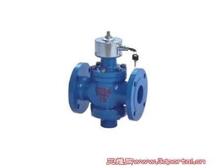

动态流量平衡阀
# u3 Q$ g7 ~: Y/ m3 U8 d
* ^- f! z0 Y, U$ K7 ^! A4 {' u* ?9 a动态流量平衡阀亦称自力式平衡阀、流量调节阀、流量控制器、动态平衡阀、动态流量平衡阀,是一种直观简便的流量调节控制装置,管网中应用动态平衡阀可直接根据设计来设定流量,阀门可在水作用下,自动消除管线的剩余压头及压力波动所引起的流量偏差,无论系统压力怎样变化均保持设定流量不变,该阀这些功能使管网流量调节一次完成,把调网工作变为简单的流量分配,有效的解决管网的水力失调。动态流量平衡阀主要应用于:集中供热(冷)等水系统中,使管网流量按需分配,消除水系统水力失调,解决冷热不均问题,可节能、节电15%-20%。3 `( j9 m7 |9 \, b
动态流量平衡阀的性能特点:
% k1 _* ~+ K  G6 N/ [2 k       可按设计或实际要求设定流量, 能自动消除系统的压差波动,保持流量不变。
+ _3 S. r" I9 q: l, I6 `  |  y. X% U9 D       克服系统冷热不均现象,提高供热(供冷)质量。
% |/ k- w8 Z" b* f       彻底解决近端压差大,远端压差小的矛盾。
3 `! V/ _9 |" B0 G7 p( S       减少系统循环水量,降低系统阻力。; C* b$ r1 s8 \/ w/ O3 y7 P
       减少设计工作量,不需要对管网进行繁琐的水力平衡计算。; u  L$ r& @3 k
      降低调网难度,把复杂的调网工作简化为简单的流量分配。) W* g) L$ m$ }3 G
      免除多热源管网热源切换时的流量再分配工作。& r8 a$ f1 l2 M8 G6 f0 v* p0 |
      流量显示值均为测试台上随机标定,流量(m3/h)
