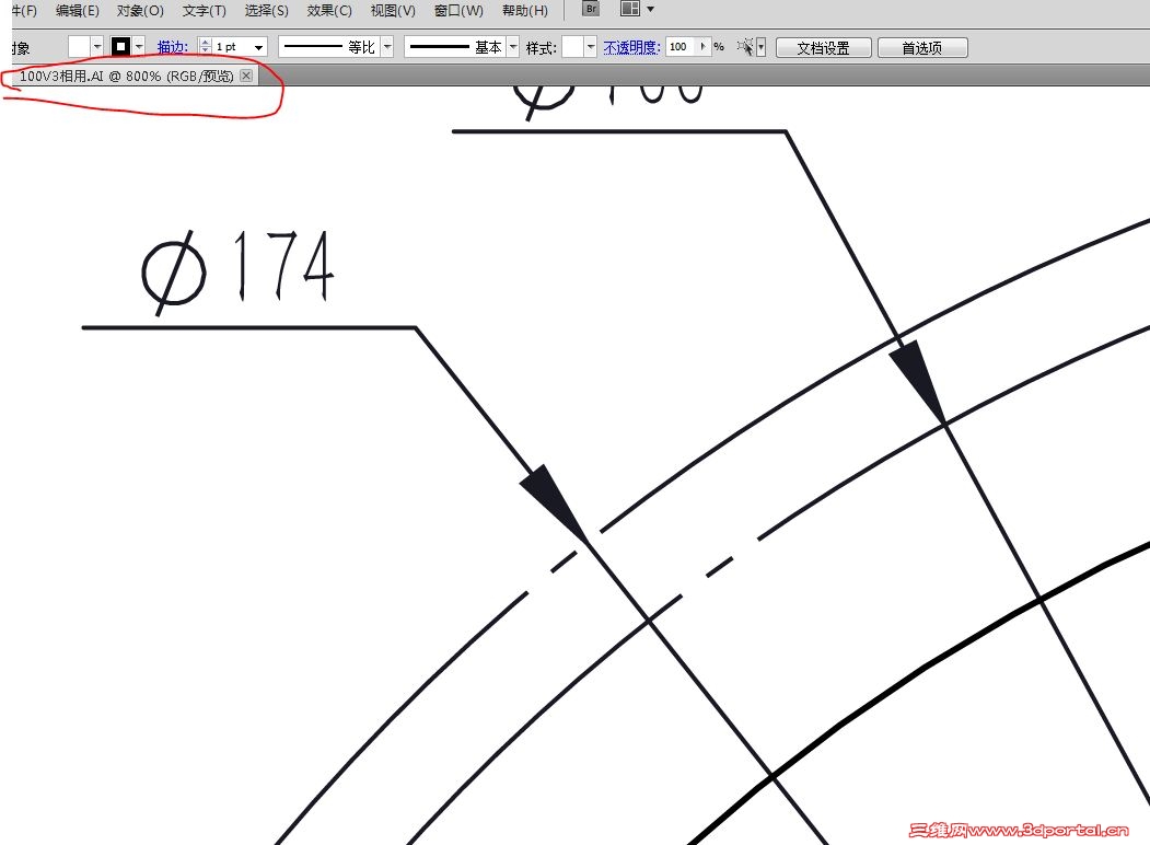

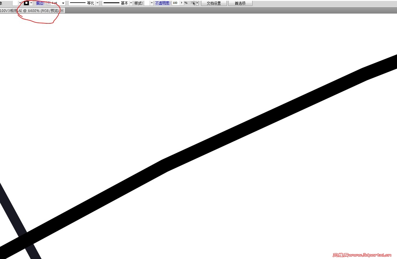

发表于 2012-4-25 08:23:49 | 显示全部楼层 来自: 日本
1# hux0730
7 [2 F& t: s1 `! a  ?- w; x6 f  J' e) R. J" |2 g% S: \' ^, A
保存为AI格式的效果,如何?  A( }% h. }! D8 r- I
* j. h. @9 |: P- N. N  B$ J
