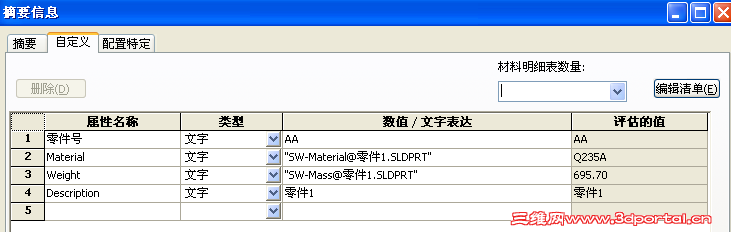

发表于 2012-4-25 09:43:21 | 显示全部楼层 |阅读模式 来自: 中国江苏苏州
1.我在零件中已经设置好属性,比如材质,质量,名称等。我用solidworks自带的工程图模板生成工程图,标题栏中不显示。5 U7 z- r" `1 d  X5 \! k* I. A
2.我用自己编制的模板,也不行。求高手解释。这是为什么,为什么,么。。。。。。。。。。。。。。。。。。。。。。。

发表于 2012-4-25 10:37:41 | 显示全部楼层 来自: 中国广东深圳
模板没做好。
. i$ P3 P2 u/ x( t自己不熟的话就去下个现成的吧。

发表于 2012-4-25 12:56:49 | 显示全部楼层 来自: 中国河北邯郸
把你的零件模板与工程图模板发上来看一下,可能会是模板做的有问题。
发表于 2012-4-25 13:10:53 | 显示全部楼层 来自: 中国辽宁盘锦
你标题栏的引用对吗?
发表于 2012-4-25 17:08:18 | 显示全部楼层 来自: 中国上海
标题栏没做好属性链接
发表于 2012-4-28 00:01:49 | 显示全部楼层 来自: 中国广东深圳
发表于 2012-4-28 10:14:10 | 显示全部楼层 来自: 中国广东韶关
链接属性设置好没有  “图纸属性中所指定属性模型”
发表于 2012-4-28 10:26:29 | 显示全部楼层 来自: 中国山东青岛
工程图里要自己设置属性链接的。
发表于 2013-7-30 22:55:16 | 显示全部楼层 来自: 中国江西南昌
你标题栏的属性连接没做
