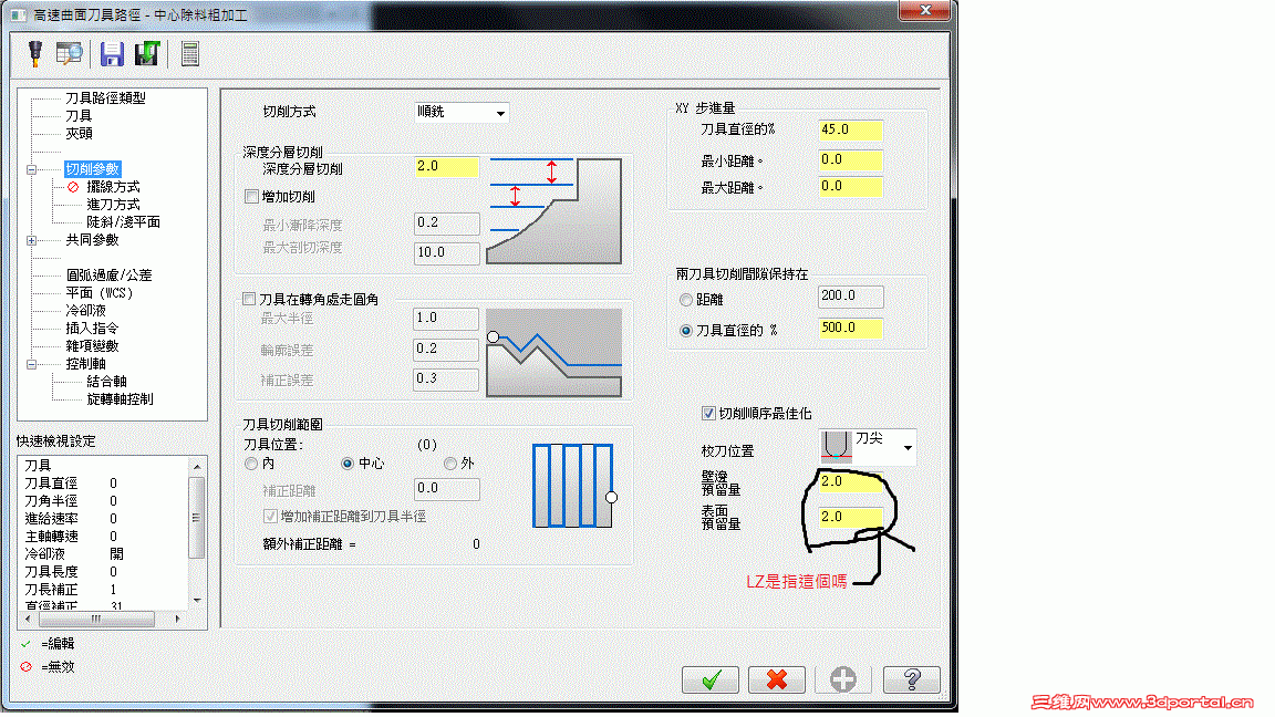

发表于 2012-4-25 15:22:19 | 显示全部楼层 来自: 中国台湾
不知這是不是LZ要的。 * \7 q4 h$ o% M+ M

 楼主| 发表于 2012-4-25 17:23:50 | 显示全部楼层 来自: 中国广东深圳
这个是高速曲面加工的,我说的是一般的曲面开粗
发表于 2012-4-25 20:23:47 | 显示全部楼层 来自: 中国辽宁铁岭

发表于 2012-4-27 10:47:07 | 显示全部楼层 来自: 中国山东烟台
Mastercam确实有径向轴向分设不同余量的功能,这几天家里硬盘深陷掉速门事件,忙的我也是焦头烂额。有空在说道说道吧。

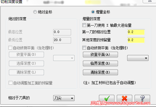

发表于 2012-6-6 11:10:17 | 显示全部楼层 来自: 中国广东深圳
MC自带刀路没这功能,HSM有,但不准。用骗刀的方发,结合以下设置可以6 p0 @1 Y. m" O0 G; u' ]) f& w
[img][/img]

发表于 2012-6-10 18:49:35 | 显示全部楼层 来自: 中国江苏盐城
  HST的可以 其他的依靠骗和偏执面来处理 但是骗的在斜率波动大的曲面 有误差,且明显
! s3 T3 t* X0 s6 B9 f. I不知道10楼的说不准 是怎么个不准法 ?????; {  @6 M! f0 t+ a+ s) @
请详细说下 也好分析原因
