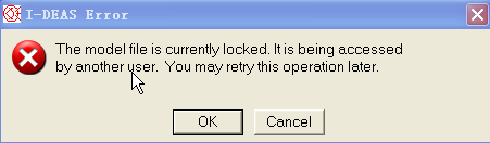

我用了i-deas11一段时间后出现莫名其妙的问题,错误报警如图
) F+ J+ ^# W) H0 j- r) n# ^  p特寻求解决方法,我已推出重新打开多次都不能进入模型档?

这是由于你上一次非正常退出 I-deas 所致,可以到你的工作目录下找一下,有个扩展名为 .lck 的文件,将它删除即可。
 楼主| 发表于 2006-6-2 23:32:27 | 显示全部楼层 来自: 中国江苏苏州
还是老大知道啊,谢谢!!
