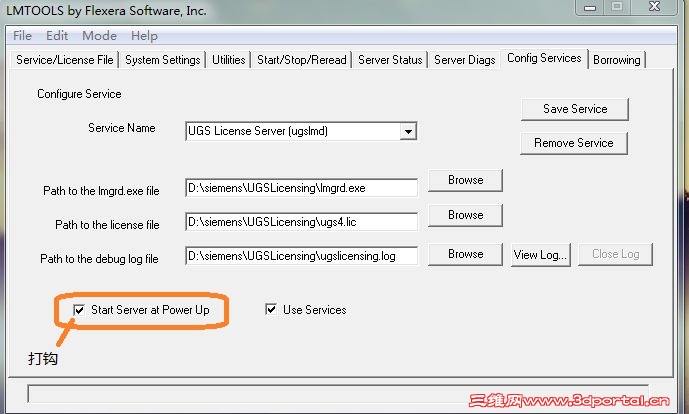

为什么我的ug7.5每次启动  都要重新启动一下许可证
发表于 2012-4-25 16:22:26 | 显示全部楼层 来自: 中国山东济南
检查一下服务器程序是否设置了“随开机启动”。

发表于 2012-6-6 16:32:42 | 显示全部楼层 来自: 中国重庆
打开控制面板-管理工具-服务,找到UG服务,启动类型设置为自动
发表于 2012-10-3 16:24:20 | 显示全部楼层 来自: 中国广东珠海
把他设置为每次开机自动启动。
发表于 2012-10-5 20:29:14 | 显示全部楼层 来自: 中国湖南株洲
对,就是没有随电脑启动,就是这么个问题!
发表于 2012-10-9 15:42:48 | 显示全部楼层 来自: 中国江苏无锡
基本就是2楼说的那种情况了
发表于 2012-10-10 09:44:49 | 显示全部楼层 来自: 中国江苏无锡
哦 原来是这个原因导致的  安装的时候可要注意打钩了。
