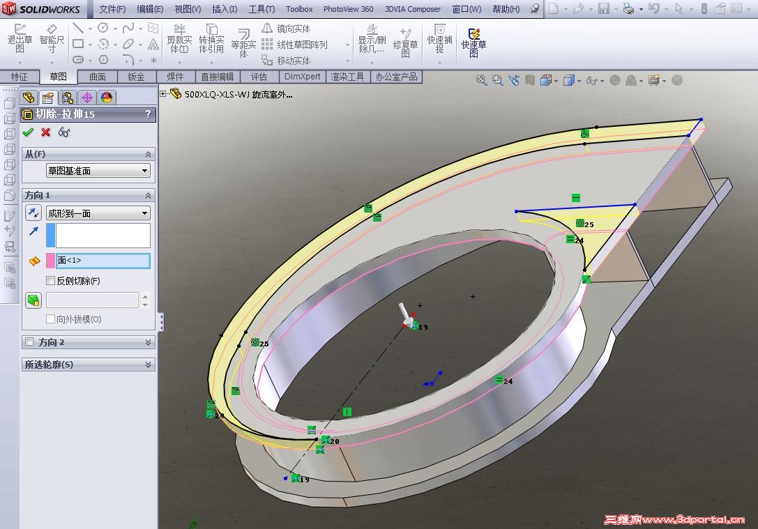

[求助] 新手遇到问题,不能拉伸切除

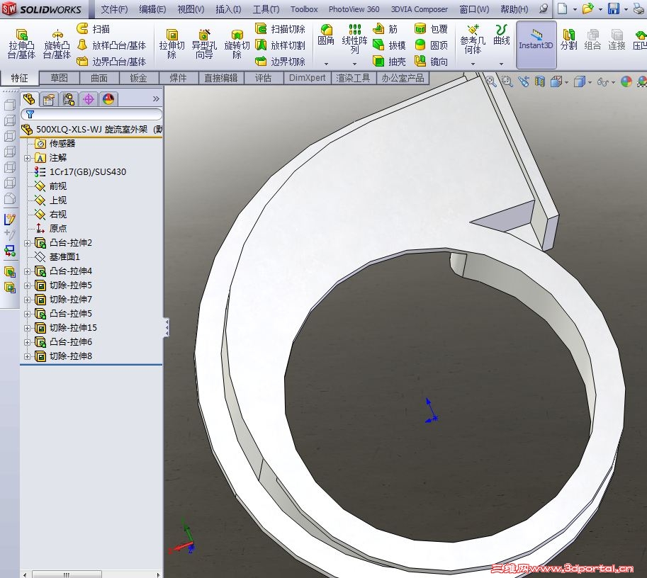

4 H1 |2 v# U6 N; j9 a) S; d$ @$ _/ i如题,不能拉伸切除,哪里错了,我用的是2012版

2012打不开。有可能是草图不完全闭合,

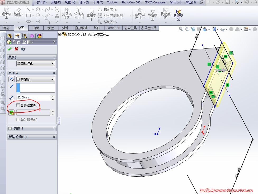

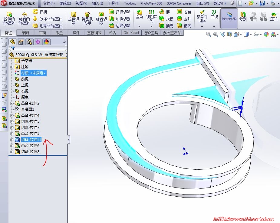

主要是你边上的侧板!2 o+ W* d* R: P. k4 l& A
8 K9 ^4 F3 E6 d9 B5 e" _; t; `解决办法
6 O/ L! U+ B: i: A5 o
% C. @5 n9 ^( c; Y7 }4 K1。把你的切除特征移动到侧板的特征前面
  [. {( Z4 k3 O: Z2。侧板拉伸特征不要合并
% i& V+ k, K* C2 @& z

发表于 2012-4-25 20:17:15 | 显示全部楼层 来自: 中国山东青岛
应该是闭合草图与原实体切除时产生零厚度的问题

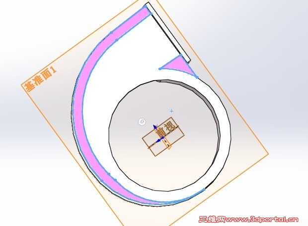

我想切割整个这块板,你没有切割透,你切割了15mm,我想切透,我试过也不行。
发表于 2012-4-25 20:38:35 | 显示全部楼层 来自: 日本
5# fengzhigang63
% U9 V: ~% q$ J  y4 A2 Q& r你是想完全切除?包括下面的?! z/ u0 A( _. r  h& S& B
留下6的形状?

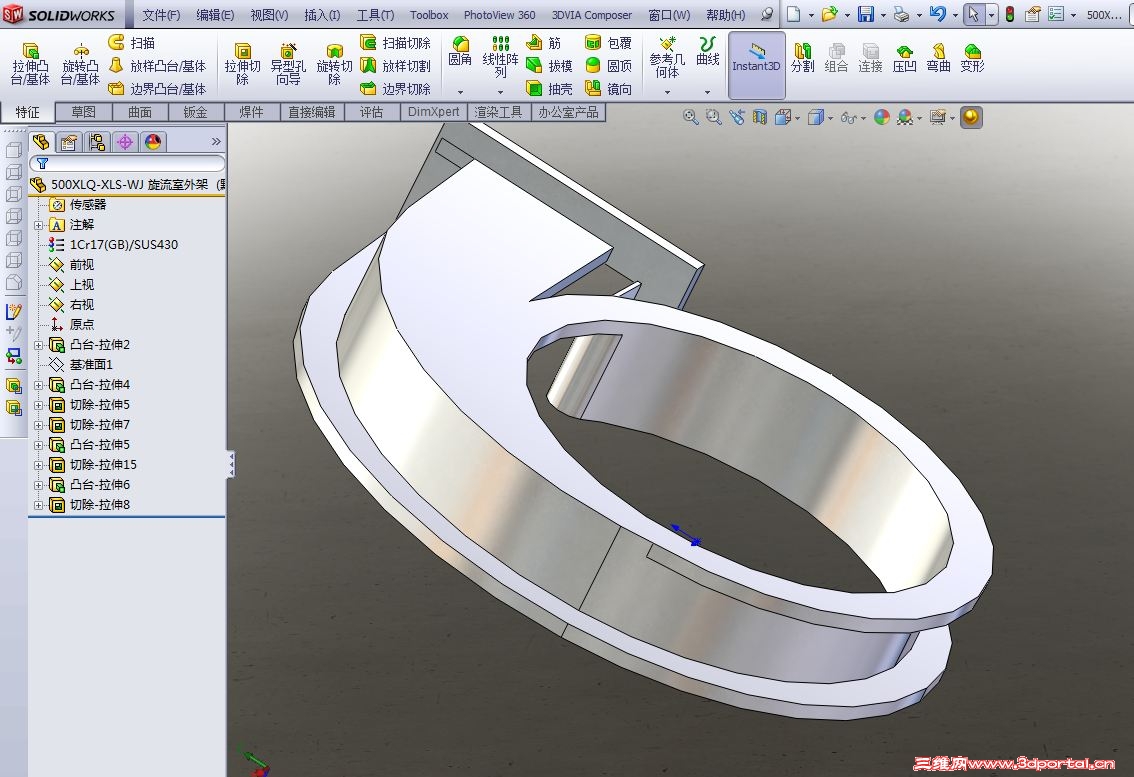

 楼主| 发表于 2012-4-25 20:50:58 | 显示全部楼层 来自: 中国江西上饶
  o. `) f# Y& h2 {& D5 X2 l& v2 W+ b2 o6 V
估计可以了,明天我再试试,谢谢hongwei_1987jp

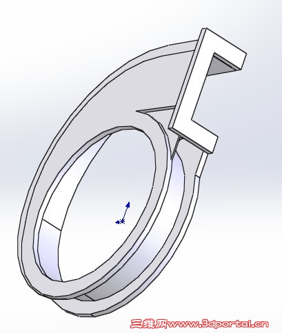

发表于 2012-4-25 21:34:01 | 显示全部楼层 来自: 日本
本帖最后由 hongwei_1987jp 于 2012-4-28 22:05 编辑 $ l3 F7 |9 Y  j1 {5 d# f
. a: \1 H! B9 n& R! H
不好意思,拖动了你的轮廓,没有改。. M' F8 @' W( t$ c! ?
7 o# W2 b! u/ F1 E$ ]按照你的轮廓$ N& y% f) B) Y3 j% Q$ F; N1 N
- q5 ?% j1 U5 D8 h; l, l5 ^0 H  e
