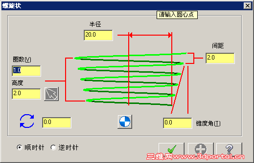

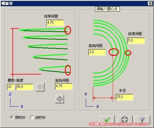

圆锥 小圆直径25MM ,大圆直径35MM,长度95MM,要求间距3MM-5MM的变距均匀从小端到大端的螺旋线。    请教各位这该如何画才好,研究好久都画不出来。特来论坛请都各位高手们。   先谢过各位了

研究了一下MC好像没这功能,变距的只能指定小径,而且还要自己计算好圈数,看看下图,
0 R% g1 `! j& U5 @2 n" H" _ 要.jpg ! T) o' `" _# ^+ d$ ^, n; {0 C; w
下面这个图是等距的/ }" G2 }% }3 }. n( D
路过不买 + 5 应助
发表于 2012-4-26 22:19:34 | 显示全部楼层 来自: 中国福建泉州
MC是可以画圆锥变距螺旋的,只是本身里面是画不出来的,要到官网上面下载变距螺旋的附加功能才可以画的
