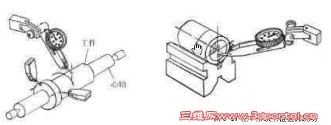

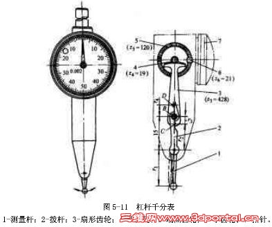

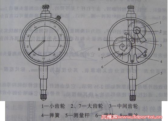

普通的百分表和杠杆百分表,都是百分表,结构上有一定的不同,但是体现在用途上,有什么不同呢?

普通百分表体积较大,一般情况下普遍采用;( R3 F, G+ `2 v1 [4 a% V: v
杠杆百分表体积较小,表杆可以转动,主要用于空间受到限制的场合,如打比较小的内孔等。
发表于 2012-4-26 09:52:23 | 显示全部楼层 来自: 中国山西太原
同样精度等级的百分表和杠杆百分表用途基本上是一样的,杠杆式百分表的测量杆可转一定角度,测量更加灵活,对于小孔测量杠杆百分表只将测量杆伸进就可以了,普通百分表需表头也要伸进。但杠杆百分表测量杆转动角度后,测量值与实际值不同,需要乘以cosα进行换算。
