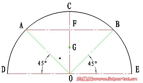

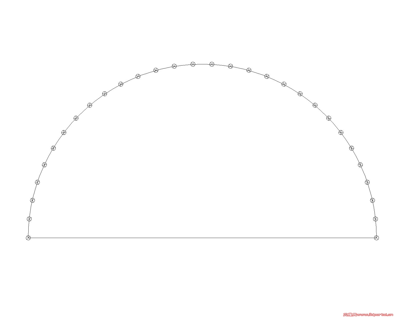

$ S3 z5 R' U$ z+ D' E半圆盘上其边缘受均布力,均布力与半圆盘所在平面垂直,其合力为F,圆盘半径为R。现在需求合力的作用点。

按受力宽度画图形,再找重心,此重心基本就是受力点。
发表于 2012-4-26 18:19:56 | 显示全部楼层 来自: 中国广东东莞
图形左右对称,合力的作用点就在圆心上。

图形左右对称,合力的作用点肯定在半径OC上,但不会在圆心上。因上下不对称,圆心在图形最下面。因为力只均布在半圆周上,作用点也不会在重心上。下图中两45°线与圆周交点连线AB,将力分成上下相等的两部分,但交点F也不是合力的作用点,合力作用点应当在F和重心G之间并且靠近F,此点可以计算,但很麻烦。

4# gaoyns
! i4 y0 w1 @) ^: h# f1 \: U, ?谢谢您!我想过一种方法:根据理论力学平面任意力系向作用面内一点简化为主矢和主矩。. ~& y0 z/ D8 k' |
主矢以求出为F。' X  ^8 T% y) G
各分力对某一点之矩=合力对该点之矩& F0 J' @( L9 ]4 ]* v7 }* q8 c
为了便于计算取圆心为简化点。即为:
" F( n8 T8 k! ~( L/ zFxd=∫……(后半部分为各微元对半径取矩再进行积分). {7 Y1 q8 Q* h0 S& X* [4 F) r9 P
积分部分我不会。

对称受平行力图形的作用点就在对称面内。不对称的受力有必要用到积分。
