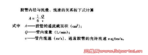

我看手册上有液压硬管的最大流量,但是软管没有标准的流量吗,在哪查呀,

在《液压技术手册》上有* B3 i5 B7 ^) P6 G, P
& b  |/ z9 H7 b6 @" V7 x/ m1 A 未命名.JPG

等同于硬管的流量。

单位统一以后算出来感觉不对劲啊,算了一天也没算好
