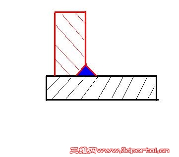

这个是对接焊缝(I型焊缝,如果必要也可以用V型焊缝)。" n/ Q# \2 f4 z4 ~! Y" E8 r; `
角焊缝是这个样子

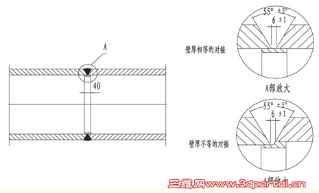

( E; {1 N" @! o/ m, S# A% S不是角焊缝,是对接环形焊缝,薄壁不用打坡口,焊透。壁较厚(如大于6mm)打坡口焊透。

如果探伤要求较严格,3mm就需要开坡口。

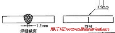

不是角焊缝,是对接环形焊缝,薄壁不用打坡口,焊透。壁较厚(如大于6mm)打坡口焊透。http://www.3dportal.cn/discuz/attachments/month_1204/12042618193ab91363dbd1882c.jpg 5 i) {$ f3 ~% G7 F' g) S
* ]3 I, W1 N4 v, n" {6 g1 Y9 z
- S( |3 b8 ~4 W  Q& r% R* ]( S" k
gaoyns 发表于 2012-4-26 18:06 http://www.3dportal.cn/discuz/images/common/back.gif
' ~3 C/ f# g" v1 W
/ d6 I! s- W7 r+ Y: l$ V8 V
  f2 E+ J) c8 V5 l' t1 M

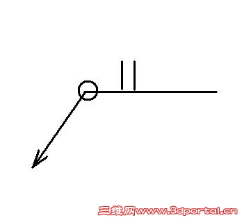

如果不开坡口,那标注的时候,就应该是. a! z& W2 v9 B
! O( n7 Y; }/ L 1.JPG
- ~# }, Q, u9 M5 x 7 L2 h& U) a3 `
8 R' y  Z9 r0 f( [, G6 T
如果开V型坡口,那焊缝的标注,岂不是这样了么?8 X2 Q9 G: Z' ?( z7 I+ G6 K( |  S
5 i- F8 z8 z' g  w0 T3 M
