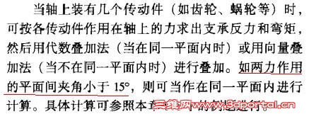

请老师看图:# h  H, T, b4 ^1 W4 E
/ ^2 _% r& V, H3 B1 r2 P" T1 ^5 Z
图中红色勾选那句话 该怎么理解啊?! U4 G( z* {2 y
3 Z, O) N! m: }+ ]: O请老师指教..

这句话的意思是如果作用在同一轴上的两个力不在同一平面内,各自所在的平面的夹角为β,如果将其中一个力叠加到另一个力所在平面,要乘以cosβ,如果β小于15°,cosβ接近1,为了简化计算,可视为在同一平面内进行叠加,其误差很小,可以忽略。
发表于 2012-4-28 18:43:12 | 显示全部楼层 来自: 中国重庆
就是空间力系时,两个力之间的夹角小于15度就可以忽略,在同一个面内简化计算就哦了
发表于 2012-4-28 19:22:25 | 显示全部楼层 来自: 中国广东东莞
这样简化计算使总合力值大一些,有利于设计保险,但又不会有大的浪费。

0 J2 |5 ^3 d7 Q2 U1 n) b7 K有这样的一种情况是:两力的夹角为0度,且相互平行,但是在不同平面内,即 在 两个相互的平行平面内。
1 d: u, q3 G# o# B! K& C
, Q8 v' D) ?# c. S: h" P- r  K3 w在计算时,也当作同一平面内计算?
7 t4 M$ }5 W* L6 K5 q5 d* M' g4 Y5 M$ ?, E$ F2 j9 W
请指教..

两力互相平行,但是在不同平面内。这种情况当然可以直接叠加,这就相当于“八抬大轿”中每二人抬一条杠,二力平行,都作用在轿杆上,作用力是二人的合力。
