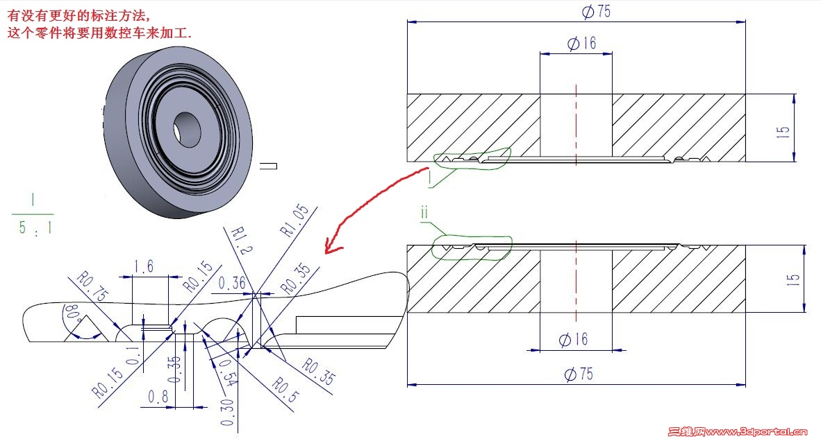

[求助] 有没有更好的标注方法

变杂乱无章为有序清晰

把右面的两个视图比例放小,左面的再放大点,尺寸2估计会清楚些。

最少要分开成两处局部视图,再分别标注。
