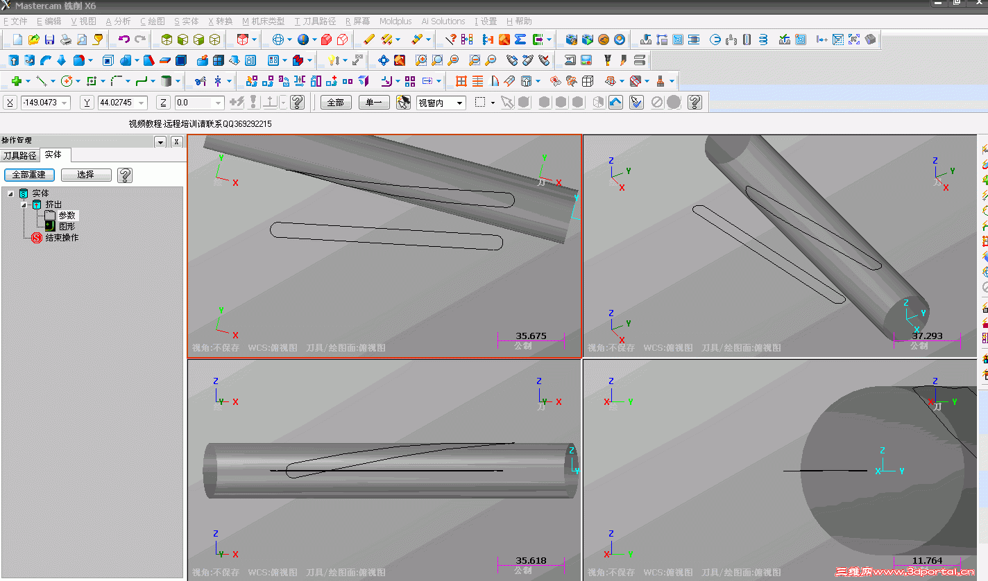

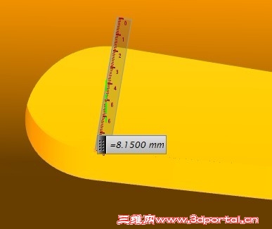

* p( w1 v; J$ ]! b) q" D现在做的四轴零件  就一个槽子,铣下来是喇叭口  6毫米刀子铣8.15的槽!!!谁帮我弄下!!零件还在机器上呢!!帮帮忙  程序也感觉不对。不知道是后处理不对还是我的刀路有问题。在线等~~~

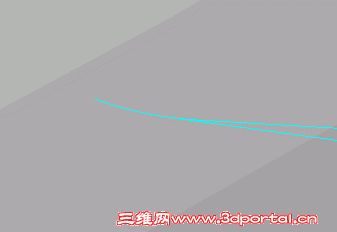

发表于 2012-4-26 20:41:05 | 显示全部楼层 来自: 中国辽宁大连
你的图档绕起来有个凸起,如图
 楼主| 发表于 2012-4-26 21:02:01 | 显示全部楼层 来自: 中国江苏苏州
我是展开的 应该没什么问题吧。编程6MM刀走内侧应该Y会动的  但是在后处理出来的程序Y不动,一直是Y0.不知道为什么?这是变喇叭的原因

如果用展开的y轴替换a轴的,不应该有y值的,因为y已经被a轴换掉了,哪来的y,模拟的时候也是这样

2 @' d) a! I1 x+ m: }! z这样的图要加工到图纸   8,15  必须要4轴同时动才可以做到,  用替换做起来就是上面8.15 下面没有8.15.   不是安装,夹具的问题

你加工的是螺旋槽,在加工中就有刀具过切,加工的深度越大,喇叭口越大,而且用小刀具偏置8.15加工,加工出的槽也不对,小刀具与大刀具的包络角不同,加工的螺旋曲面也不同,最好用等径铣刀或用8MM铣刀,沿中心轨迹加少量的偏移来加工

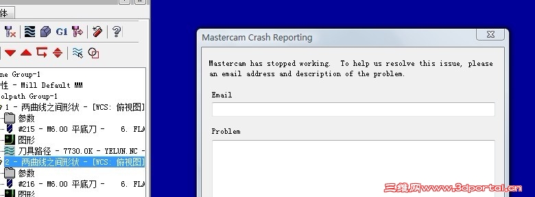

发表于 2012-5-5 22:26:21 | 显示全部楼层 来自: 中国上海
5 j& K7 @* R+ B/ _, I& B9 G& t0 ~$ W, {8 w! _* D. Y
兄弟这几天的确有的忙,抱歉  没有帮上你的忙8 |6 F& ]  O$ I. B& \% e
不知道是我个人机子这样 还是有好多好我一样的情况,,在用到mc  x6   4轴的时候就直接推出   不管是试用版   还是  mu1都是一样的
1 Q! Q8 e$ N% u0 T: e* ~& U1 M5 Y更新过快   看来还是老的版本适合我们加工者用
