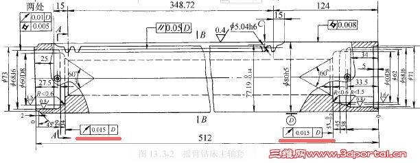

当轴套的两个端面有相同的跳动要求时,能否从一个框格的同两端分别引出指引线?谢谢!

, N% p- g4 D7 F8 I如果基准和公差值都相同,应当是可以的。但若图形较复杂或离得较远应分别标出。如下图:

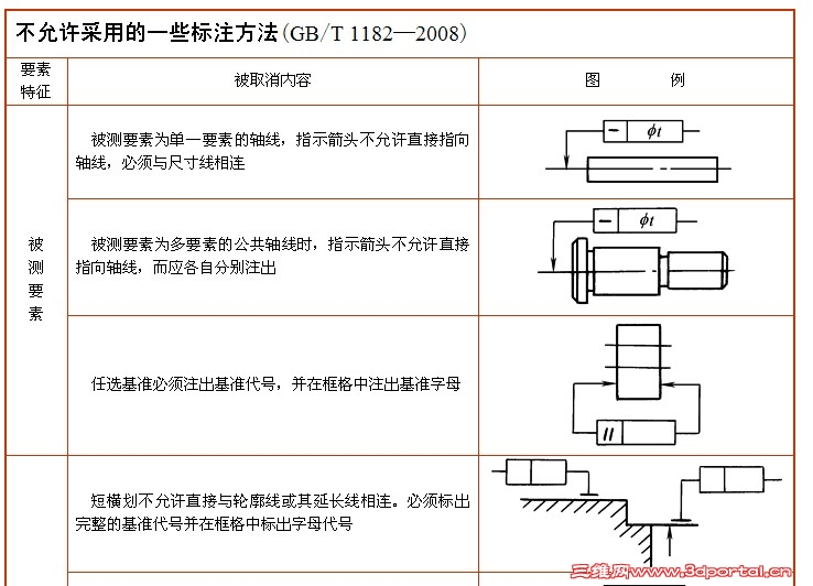

. p7 \5 x5 F) C5 F1 q3 p老标准可以,新标准(BG/T1182-2008)不行,和平行度相同。

老标准可以,新标准(BG/T1182-2008)不行,和平行度相同。) K& l( H3 i. [+ y" D' J3 B
TKG-09 发表于 2012-4-27 10:15 http://www.3dportal.cn/discuz/images/common/back.gif
! B) r0 L3 J; w" F
新标准两端引出标注也是可以的,只要选出基准并在方框中注出相同的基准代号就行了(截图的第二顶说明,这是互为基准,没标基准代号,不允许。平行度、同轴度可互为基准,跳动不能互为基准。)。

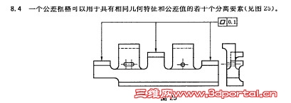

发表于 2012-4-27 10:57:46 | 显示全部楼层 来自: 中国上海
楼主说的应该是如图所示的标注。可以这样的。图为标准GB/T《1182-2008产品几何技术规范(GPS) 几何公差 形状、方向、位置和跳动公差标注》的截图。
