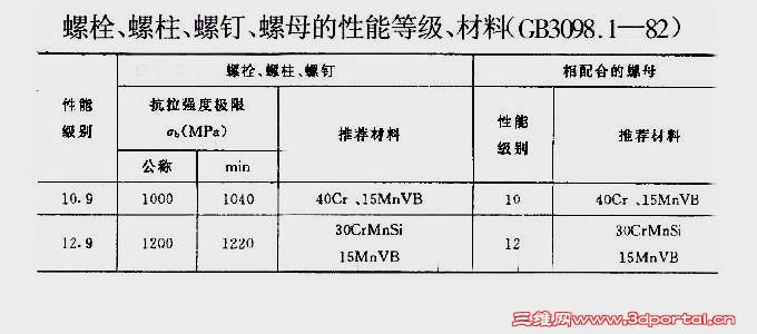

题目如下,请各位提供解决思路。# {7 C6 b3 |0 f
一个强度10.9M12螺栓,拧入Q235基底深40mm的螺纹通孔承受螺纹轴向拉力,这种设计是否合适?在基底和螺栓均不更换的情况下,使用何种方法可以提高强度

/ n; X5 v: ^" w1  10.9级螺栓应配合10级螺母,螺母材料不匹配。
- Q  Q. s2 H+ `# \# R7 }1 I; m( L2  螺孔深度太,并不能增大强度。
0 W4 G- f* z* s& r& k$ b& E3 U5 x3  螺栓、基底都不变,强度已经确定。应当更换基底材料提高螺孔相配的强度。

7 x6 X2 V: l" E3 m/ V5 A你的前一个问题:这种设计是否合适。第1是说螺母用料不合适,第2是说设计的螺纹孔螺纹太长,长了没有用,只浪费了工时提高了成本。这都是不合适之处。" o/ W' n3 V# @  g; _' U) p: r
你的后一个问很是奇怪,什么都不让更换,如何提高强度。这三条都是针对你提出的问题回答的,怎么说好像没回答问题呢?

2楼老师的资料不错,用高等级的螺栓还需要相适应的螺母来配合,不然当螺钉来使用的话,基体材料可能由于强度不足而先行滑牙失效

这个问题 螺栓10.9级说明 轴向拉力很大。一般用螺栓都是4.8-5.6呢。所以 用Q235的螺纹孔 必须要配垫圈螺母使用啊  这样才能提高强度 不然Q235 螺纹肯定会失效。。
