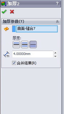

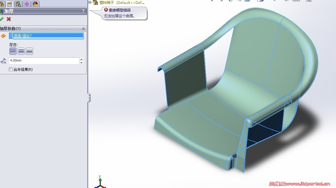

[已解决] 曲面缝合好后 在加厚这个曲面总是失败
发表于 2012-4-27 10:18:14 | 显示全部楼层 |阅读模式 来自: 中国浙江嘉兴
曲面缝合好后 在加厚这个曲面总是失败是什么原因造成的
发表于 2012-4-27 10:51:29 | 显示全部楼层 来自: 中国江苏苏州
把原文件发上来,才能知道你画的哪边出毛病了

发表于 2012-4-27 12:04:14 | 显示全部楼层 来自: 中国浙江杭州
减小厚度试试 当小到一定值时你会发现可以加厚了 再在实体上找问题
 楼主| 发表于 2012-4-27 12:29:00 | 显示全部楼层 来自: 中国浙江嘉兴
4# ffddjj 7 K" n" ]6 |# ?5 Z( y0 K
厚度必须为4MM  薄了受不了力
发表于 2012-4-27 13:05:51 | 显示全部楼层 来自: 中国江苏苏州
3# lihuan0504
8 a% P9 G' l) w  G- d$ MQQ:9584827
* T; l5 ~# T- W- T0 C你可以按照4楼说的试试,等到实体上发现问题了,再修改曲面,再来加厚成4mm

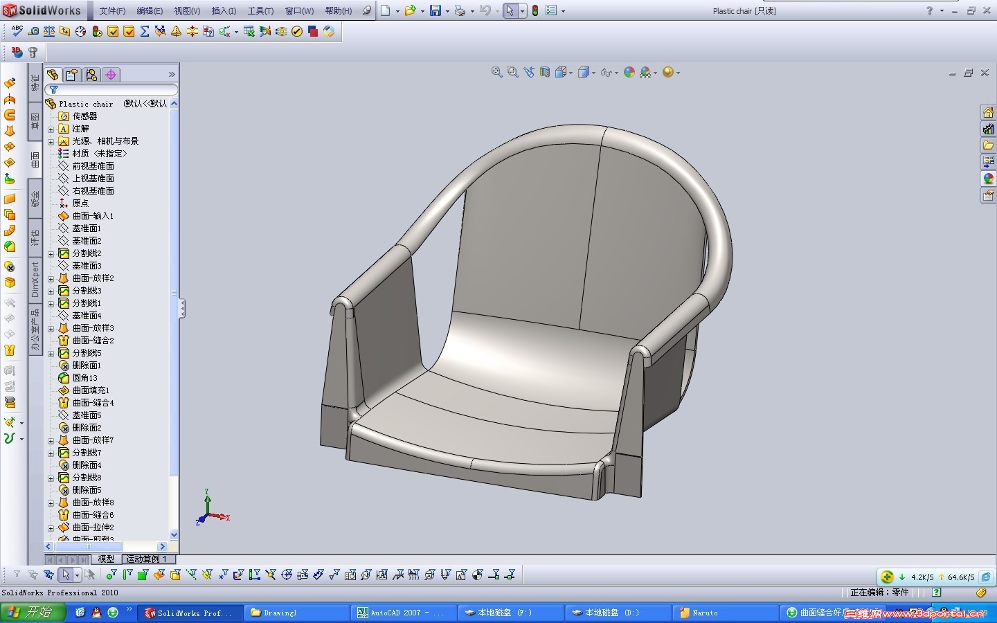

发表于 2012-4-27 15:41:19 | 显示全部楼层 来自: 中国江苏苏州
RE: 曲面缝合好后 在加厚这个曲面总是失败
Plastic chair.rar
1.77 MB, 下载次数: 59
发表于 2012-4-27 15:49:44 | 显示全部楼层 来自: 中国上海
看看是不是有些地方在加到4mm时是不是干涉交叉了

发表于 2013-4-25 15:11:56 | 显示全部楼层 来自: 中国广东广州
liusheng30 发表于 2012-4-27 15:41 static/image/common/back.gif+ \0 y8 N& Y# b7 I0 U
2 Z# O+ \& Y4 z1 K5 S0 [$ i* Q& @下载你的源文件 然后编辑加厚 没改任何参数 但是在确定的时候显示的是不能加厚 额 这是为啥

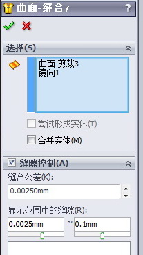

发表于 2013-4-25 20:37:12 | 显示全部楼层 来自: 中国河南郑州
问题出在曲面缝合7上.更改一下最后两个特征生成的选项即可
阿帕奇 + 3
发表于 2013-4-26 08:52:02 | 显示全部楼层 来自: 中国辽宁盘锦
jjchzlp 发表于 2013-4-25 14:34 static/image/common/back.gif
: a% L4 D( G* f- H9 z7 [我也有个曲面缝合后无法加厚,请问怎么回事 。求 qq号,指导哈
3 W! o, N9 x8 j" D& x# H6 H8 ~
请参照11楼的办法试下
