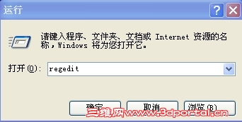

1.运行注册表。在命令里输入regedit;5 a) f! c2 @3 z" n' W5 B1 j" c# B
- y. f1 o; m) @1 d3 C" ] 1.jpg 6 K5 ^; l- Z* F* G9 h6 l+ E

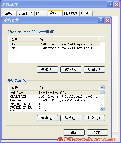

3.我的电脑--属性--高级--环境变量,把有关UG的变量删除;
- Q! }" H  V6 h) x9 B' U2 A5 `8 ^. S* ]6 l6 C2 Z5 z2 C& Q8 Y5 ~
4.jpg 0 p4 ^! V' A% N2 ^% e
