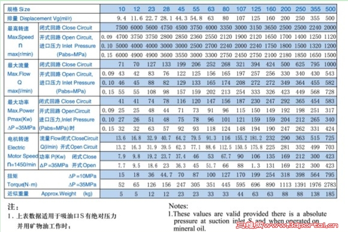

LY-A2F定量柱塞泵/马达(1~5系列)参数选择7 q2 g: l2 a& P5 ^7 B
  _1 w- q- I3 c6 L1 U( x4 m由下表,但是有些地方看不懂5 u7 [* K% J( z9 g
图如下4 I7 b. _0 z) P+ l5 k
截图00.jpg ' k/ G) @  `  k8 h
8 P5 |$ J# C% U7 n' e  T1 最高转速,最大流量等参数为什么在开式回路和闭式回路中差别这么大?; x5 Q" X' e& Y6 e( P% w: `2 I
: W( `& @( X8 `7 P- j" V2 比如最高转速一栏,开式回路和进口压力后面的 0.09  0.10什么意思? 进口压力5000单位是什么
