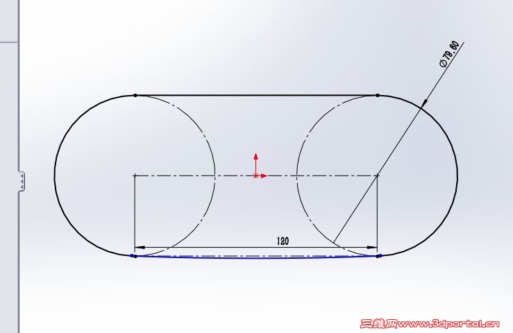

目前用的是双排的4分13齿。中心距是120,用链条带动。配电机0.75KW和减速机,链条是4分的,可是我算不出来120的中心距。用了16节链条。如果按书中给予的公式计算我就是算不出来这个120.还有用4分的链条。请楼上的多多指教,

! i, V* k6 B0 w" C6 @; F& w  _刚吃完晚饭,上来继续7 i9 ]2 \% S* o/ l8 g
7 @) a. ^0 E) [" o; H$ t2 }你这传动都能用齿轮代替了,没必要用链条了.) u0 A5 E& ]3 H, r2 o
4 A4 O/ N' s  y/ B在这里你需要计算:4分(节距p)13齿(齿数z)链轮节圆直径,设为d,中心距120(a),那么你的链条总长应为两个相距120的直径为d的节圆用两条平行且分别与两圆相切的直线围成的图形的周长L,那么初算链条节数为L/p,一般计算出来L/p不为整数,则取(int(L/p)+1~2),使之为偶数,方便连接.
4 x7 H8 y# b. N# E' H不知道你的4分链条是不是指的是p=19.05的12A链条,如果是的话,d=79.6,链条周长L为3.14*19.6+2*120=490.6,L/p=25.75,奇数,取链条节数为26.两链轮水平平行安装后的松弛侧链条会有下垂,但不影响使用.

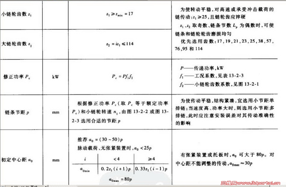

假设链轮传动比为1:1、Z1=17,那么初定中心距公式为a0=0.2Z1(i+1)p=0.2x17x(1+1)x12.7=86.36你可以根据你实际速比、链轮齿数调整到你需要的中心距。见设计手册公式。

本帖最后由 wnhysy 于 2012-5-3 12:08 编辑 ) t% m8 G0 S+ Z
6 p8 C! q+ h) u4 a9 \5 i7 G
见11楼手册摘录。
  T; ^& L( q; m2 G" ^3 M推荐a=(30~50)p,指的是无冲击载荷、有张紧轮的情况;如果是有冲击载荷、无张紧轮,就要根据传动比来初定中心距了。* Y5 v6 ]/ U% e: G0 F% c4 F2 {
先根据传动功率、输入输出转速、工作状况选择链条节距,再根据空间和推荐齿数确定链轮,最后根据初定中心距和链条节距链轮节圆修正中心距、确定链条总节数了。
5 v# _5 N1 l, S: n7 o( i9 U你不用完全按照a=(30~50)p确定中心距,这只是个经验公式,作为参考而已。
